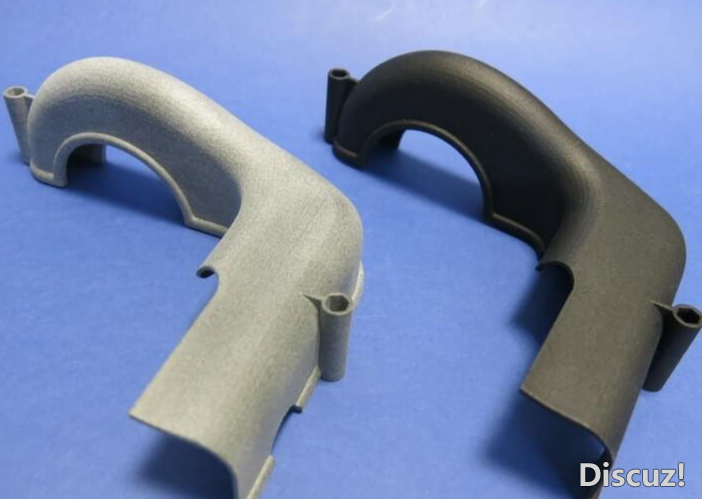

随着3d打印从“玩具级”迈向“工业级”,塑料标准件的尺寸精度早已不是“差不多就行”的小问题,它直接决定了零件能否顺利装配、功能是否稳定,甚至影响整个产品的寿命。今天咱们就聊聊尺寸误差背后的门道,以及如何用简单方法避开这些坑。
误差从哪来?材料、温度、速度都在“搞事情”
塑料标准件打印时,尺寸误差的“罪魁祸首”藏在材料和工艺里。更坑的是,同一材料不同批次、不同品牌的收缩率都可能不同,连“按说明书操作”都不一定靠谱。
除了材料,温度和速度也是“捣乱分子”。打印温度太高,材料冷却时收缩更猛;热床温度太低,模型底部容易翘边,连带整体尺寸变形;打印速度太快,材料没冷却就挤下一层,内部应力堆积,冷却后直接“缩成一团”。这些因素叠加,就像给零件尺寸开了个“随机盲盒”,误差可能大到让你怀疑人生。
误差大了有多麻烦?从“卡不住”到“直接报废”
尺寸误差的“杀伤力”远超想象。更极端的情况是,误差导致零件受力不均,长期使用后直接断裂——比如打印的自行车水壶架,如果尺寸偏差太大,骑车时水壶可能突然掉出来,安全隐患直接拉满。
工业领域对误差的容忍度更低。比如汽车内饰的定制按钮,如果尺寸偏差超过0.1mm,可能按不动或卡壳;医疗义齿的3D打印模型,误差超过0.05mm,患者戴上后可能咬合疼痛,甚至影响口腔健康。这些案例都在提醒我们:尺寸误差不是“差不多就行”,而是“差一点就废”。
怎么控制误差?三招搞定“精准打印”
控制误差不用搞复杂,记住这三招就能避开大部分坑:
第一招:选对材料,提前测收缩率。
不同材料的收缩率差异大,打印前先打印一个50mm的测试方块,冷却后测量实际尺寸,算出收缩率(公式:收缩率=(设计尺寸-实际尺寸)/设计尺寸×100%),然后在切片软件里填入补偿值。比如测出ABS收缩0.6%,打印时就把模型整体放大0.6%,这样冷却后尺寸就刚好。
第二招:调好温度和速度,别让材料“急冷急热”。
打印ABS时,热床温度设到80℃以上,避免底部翘边;打印速度控制在40-60mm/s,给材料足够时间冷却固化。如果打印复杂结构(比如带悬空的零件),可以降低打印速度到30mm/s,减少内部应力。
第三招:定期校准设备,别让“老机器”拖后腿。
打印机的电机步距、挤出量、导轨直线度都会随使用时间变化,建议每打印50小时或换新耗材后,用校准模型(比如带孔洞的平板)测一次尺寸,调整电机步距和挤出倍率。比如测出孔洞间距比设计值小0.2mm,就把电机步距参数调大0.2%,让打印更精准。
误差不是“洪水猛兽”,掌握方法就能“精准拿捏”
3D打印的尺寸误差就像做饭时的“火候”,掌握对了方法,就能从“翻车现场”变成“精准拿捏”。下次打印前,先测收缩率、调好温度速度、定期校准设备,这三步下来,误差能控制在0.1mm以内,足够应对大多数塑料标准件的需求。
