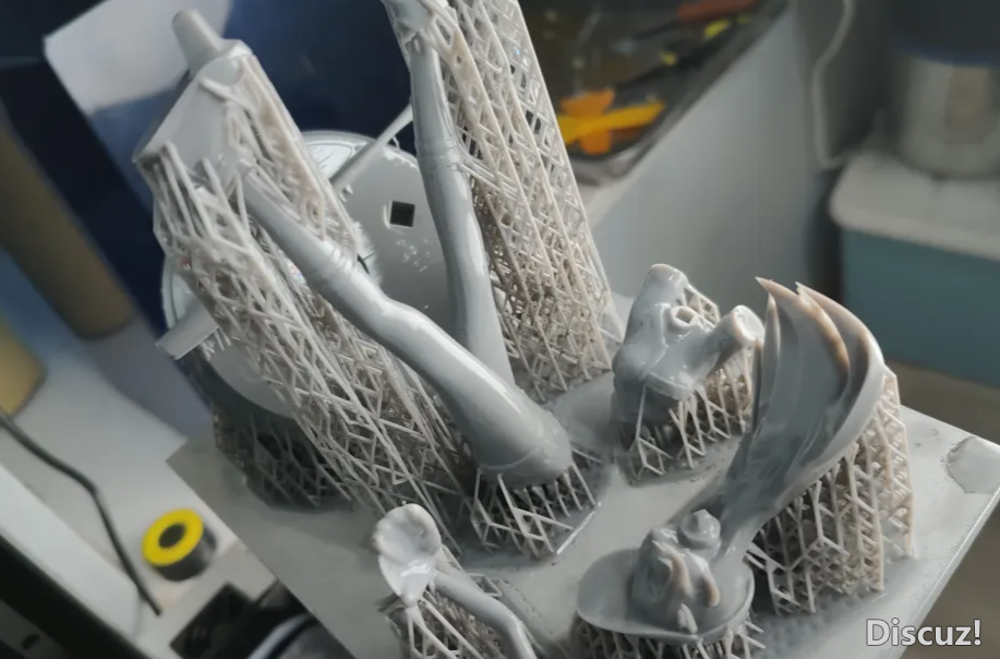

3D打印是逐层堆叠的过程,如果模型有悬空超过45度的部分(比如手臂、屋檐),或者有细小的突出结构(比如镂空花纹、尖角),直接打印时材料会因为重力下垂,导致表面粗糙、变形甚至断裂。这时候就需要支撑结构来“托住”这些部分,等打印完成后再把支撑去掉。举个例子:打印一个带屋檐的建筑模型,没有支撑的话,屋檐部分会像融化的冰淇淋一样塌下来;而加了支撑后,屋檐就能保持平整,打印完成后轻轻掰掉支撑,模型就完美了。
