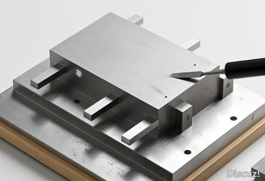

支撑去除要细心
打印时支撑结构像“临时支架”,完成后必须小心移除。用尖嘴钳或刻刀轻轻剥离支撑,避免用力过猛划伤模型表面。如果支撑与模型粘连紧密,可先用热风枪加热软化,再慢慢剥离——就像拆快递时既要快又要小心,别让“包裹”受伤。
