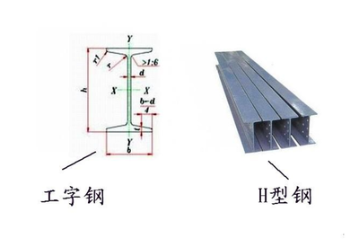

在钢结构工程中,工字钢与H型钢作为核心型材,其性能差异直接影响结构安全性与经济性。本文从截面特性、力学性能、生产工艺、应用场景及国家标准五大维度,系统解析两者区别,为工程选型提供专业依据。
一、截面特性与结构差异
工字钢截面呈工字形,上下翼缘内表面有1:6的倾斜度,形成外薄内厚的翼缘结构,腹板垂直于翼缘。其截面特性差异显著——两个主轴方向的惯性矩相差较大,导致抗扭性能较弱,侧向刚度不足。典型规格如“工160×88×6”(腰高160mm、腿宽88mm、腰厚6mm),适用于单向受力场景。
H型钢截面呈H形,翼缘内外表面平行且等厚,宽度与厚度比例优化,腹板薄而均匀。根据翼缘宽度分为HW(宽翼缘)、HM(中翼缘)、HN(窄翼缘)三类,如“HW300×300×10×15”(高度300mm、翼缘宽度300mm、腹板厚10mm、翼缘厚15mm)。其截面惯性矩分布均匀,抗弯、抗扭性能优异,强重比更优,适用于双向受力及高承载需求。
二、力学性能对比
工字钢抗压性能突出,但抗弯能力较弱,尤其在腹板平面外方向易发生失稳。其抗扭刚度低,在复杂应力状态下易产生扭转变形,限制了在空间结构中的应用。
H型钢抗弯能力较工字钢高5%-10%,抗扭刚度提升显著。翼缘等厚设计使截面应力分布均匀,侧向刚度高,能有效抵抗弯扭组合变形。例如,在相同截面负荷下,H型钢结构重量比传统钢结构轻15%-20%,材料利用率达98%,适用于大跨度桥梁、高层建筑及重型设备平台。
三、生产工艺与标准规范
工字钢采用热轧工艺生产,设备简单,成本较低。执行国家标准GB/T 706-2016《热轧型钢》,规定腰高10-63cm的尺寸系列,允许偏差严格,如腿端钝化弧度需通过直径≤0.18t的圆棒检测。
H型钢生产工艺复杂,需增设立式轧辊实现翼缘平行轧制,或通过焊接组合截面。热轧H型钢执行GB/T 11263-2016标准,涵盖高度≤800mm的轧制产品,超规格需采用焊接工艺。焊接H型钢需符合GB 50205-2020《钢结构工程施工质量验收规范》,确保焊缝质量与结构性能。
四、应用场景与经济性
工字钢适用于单向受力场景,如建筑梁、柱、桁架及机械支撑结构。其自重轻、切割焊接便利,适合现场加工,但抗扭性能限制了其在空间结构中的应用。
H型钢广泛应用于高层建筑框架柱、桥梁主梁、重型厂房承重支架及抗震结构。其优异的力学性能与连接便利性(如高强度螺栓连接),在帕德玛大桥等大跨度工程中表现突出。经济性方面,H型钢虽初始成本高,但材料利用率高,综合成本可能更低,尤其在大跨度结构中节省钢材10%-15%。
五、选型建议与行业趋势
在工程选型中,需综合考虑受力状态、成本预算及施工条件。单向受力、预算有限时,工字钢更具优势;双向受力、高承载需求或抗震场景,H型钢为首选。随着钢结构建筑向大跨度、高层化发展,H型钢的应用比例持续上升,尤其在绿色建筑与智能建造中,其轻量化与高性能特性契合行业趋势。
综上,工字钢与H型钢在截面特性、力学性能、生产工艺及应用场景上存在显著差异。工程实践中,需结合具体需求,依据国家标准进行科学选型,以实现结构安全、经济高效的双重目标。
