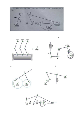

在平面机构结构分析中,确定机构的自由度是核心环节,其共性计算方法和要点如下:
一、自由度定义与计算公式
自由度(F):指机构中各构件相对于机架(固定构件)能够独立运动的数目,是判断机构是否具有确定运动的核心参数。
计算公式:
F=3n−2PL​−PH​
其中:
  • n:活动构件数目(机架不计入);
  • PL​:低副数目(如转动副、移动副,每个低副引入2个约束);
  • PH​:高副数目(如凸轮接触、齿轮啮合,每个高副引入1个约束)。
二、共性计算步骤
  • 确定机架:明确固定不动的构件。
  • 统计活动构件数(n):排除机架后,剩余可动构件的数量。
  • 统计低副和高副数目
    • 低副:转动副(如铰链)、移动副(如滑块与导轨);
    • 高副:凸轮副、齿轮副等点或线接触的运动副。
  • 代入公式计算:将 nPL​PH​ 代入公式,得出自由度 F
三、计算要点与注意事项1. 排除特殊情况
  • 复合铰链
    两个以上构件在同一处以转动副连接时,低副数目为 m−1m 为构件数)。例如,3个构件在一点铰接时,低副数为2。
  • 局部自由度
    机构中某些构件的独立运动不影响整体运动(如凸轮机构中的滚子自转),计算时应将其减去。通常将滚子与安装构件视为整体,消除额外转动副。
  • 虚约束
    重复限制运动的约束(如两构件在多处形成运动副、对称部分未起独立限制作用),计算时应排除。常见虚约束包括:
    • 平行双导轨或多轴承支撑长轴;
    • 行星齿轮系中多个均布的行星轮;
    • 两构件在多处接触构成高副且公法线重合。
2. 确定运动的条件
  • 自由度必须大于零:若 F≤0,机构无法运动或成为静定桁架。
  • 原动件数目等于自由度
    • 若原动件数 <F,机构运动不确定;
    • 若原动件数 >F,机构将因过约束而损坏。
四、计算示例
案例:计算某凸轮机构的自由度。
  • 分析机构:
    • 活动构件数 n=3(凸轮、推杆、机架);
    • 低副数 PL​=3(凸轮与机架的转动副、推杆与机架的移动副、滚子与推杆的转动副);
    • 高副数 PH​=1(凸轮与滚子的点接触)。
  • 识别特殊情况:
    • 滚子自转为局部自由度,计算时将其与推杆视为整体,低副数减1(PL​=2)。
  • 代入公式:
F=3×3−2×2−1=4
(修正后:排除局部自由度后 F=1,符合凸轮机构单自由度特性)。
五、总结
平面机构自由度的计算需严格遵循公式 F=3n−2PL​−PH​,并重点处理复合铰链、局部自由度和虚约束三类特殊情况。通过规范计算步骤和要点,可准确判断机构的运动确定性,为机械设计和运动分析提供理论基础。
