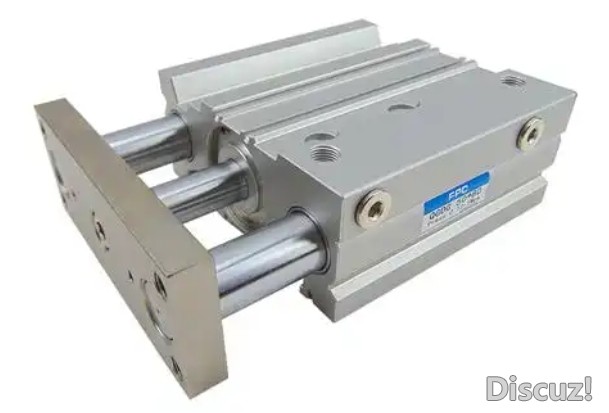

导杆气缸通常由缸筒、活塞、活塞杆、导杆、端盖、密封件等部分组成。其工作原理是基于压缩空气的作用,当压缩空气进入气缸的一腔时,推动活塞运动,活塞通过活塞杆带动负载做直线往复运动,而导杆则起到导向和支撑的作用,保证活塞运动的平稳性和准确性。
导杆气缸的这种结构特点决定了其对各部件的配合精度和表面质量要求较高。一旦某个部件出现磨损或损坏,就会影响整个气缸的性能,甚至导致气缸无法正常工作。
