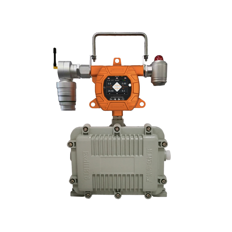

      可燃气体报警器有固定式可燃气体报警器和便携式可燃气体报警器。固定式可燃气体报警器通常被安装在作业现场,用来检测现场内的可燃气体泄漏状况。便携式可燃气体报警器通常被现场作业人员使用,尤其是在进入有限空间之前,需要使用可燃气体报警器对有限空间内的可燃气体浓度进行有效准确测量。可以说,可燃气体报警器服务于工厂企业的方方面面,对工厂企业的气体安全起着至关重要的作用。那么安装可燃气体报警器探头有什么注意事项吗?下面是逸云天小编的介绍。
      安装可燃气体报警器探头的注意事项
      1、各种可燃气体的比重不同,随之探头安装位置也不同。如果是在室内探头的安装:当空气的密度大于被测气体的密度时,应安装在距屋顶30cm处,探头向下:反之,空气密度小于被测气体的密度时,探头要安装在距地面30cm处,方向朝上。如果室外露天探头的安装:可根据被测气体的密度情况选择安装高度。特别应注意:探头要装在下风侧。
      2、可燃探头主要是用接触燃烧气敏传感器(也称热线式传感器)的检测元件,该元件是由铂丝线圈上包氧化铝和黏合剂组成球状,其上表面附有铂、钯等稀有金属。安装时一定要轻拿、轻放以免摔坏探头。
      3、可燃气体报警器的有效覆盖水平平面半径,室内宜为7.5米,室外宜为15米。在有效覆盖面积内,可设一台检测器。
      4、可燃气体报警器具有声、光报警显示功能,对于报警回路应安装在工作人员易看到听到的地方,以便及时了解情况。
      5、可燃探头应安装在气体可能泄露的位置点,尤其是可燃气体易积聚的死角(地坑、排污沟)一定要安装探头,并要避免风直接吹探头。
      6、可燃气体报警器的安装环境附近不能有大功率电机、变压器等强电磁场,会影响可燃气报警器的正常工作。
      7、连接电缆要加保护套管。在探头的接线处最好加金属软管,并注意防爆标志等级与工厂防爆要求一致。
      8、关于安装调试后,很多用户都会忘记装防水罩,注意一定要装透气防水罩,以防雨水进入探头而损坏。透气防水罩要定期取下清洗,保证可燃气体正常进入探头。
      以上关于安装可燃气体报警器探头的注意事项就为大家分享到这里,若可燃气体报警器自身防爆设施损坏,则应及时更换维修,确保可燃气体报警器能够正常运行。
