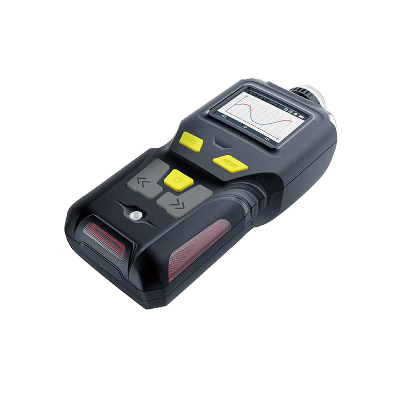

      氢气在生物医疗、能源化工、食品加工、航空航天、科研等领域都有广泛的用途,但同时氢气具有一定的危险特性,因此需要精准控制氢气的浓度范围,预防氢气泄露。在工业上,氢气检测仪能有效检测出气体的浓度超标及泄露漏情况,而且小巧便携,方便工作人员随时移动检测环境。那要怎么对氢气检测仪进行校验呢?下面逸云天小编就来介绍下。
      氢气检测仪的校验方法:
      1、当被测气体为烃类混合物时,异丁烷为首选样气,其次为丙烷。
      2、原则上要选用经计量认证与被检测气体相匹配的标准样气。相同的被测介质所选的标准样气不同,报警点也不同。
      3、校验前,探头的周围环境应无可燃气体。假设有可燃气体,要先拆下防雨罩,充入一定量的洁净空气后,再接连通入样气,以保证校验的精确性。
      4、关于非烃类混合物或爆炸下限浓度的气体焚烧时发作的热量相差较多的烃类混合物,不得已时,可运用丁烷、异丁烷、丙烷等既易得又安稳的单组分燃料作为样气。此刻有必要依据一定的检测信号换算联络调整报警器的量程。
      以上关于怎么对氢气检测仪进行校验就为大家分享到这里,氢气检测仪非常适合在需要移动式快速精确检测和读取现场的气体浓度、超标报警的场合。设置多重报警功能,视觉、听觉、触觉多维度报警提醒,可最大限度避免安全事故的发生。
