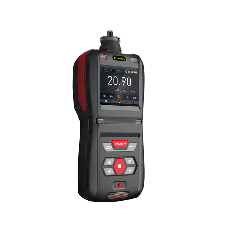

      接触化工领域的工作人员都知道氨作为一种重要的化工原料,为运输及储存便利,通常将气态的氨气通过加压或冷却得到液态氨。因此进入氨气浓度较高的环境内(如出现人员昏迷/死亡或动物死亡的氨气泄漏核心区域,或现场快速检测氨气浓度高于360mg/m3),必须使用自给式空气呼吸器(SCBA)和A级防护服,并佩戴氨气检测仪。不过在氨气检测仪的使用中,需要在一年内进行一次检定,那么氨气检测仪的检定方法是怎样的呢?下面逸云天小编就为大家介绍下。
      氨气检测仪的检定方法:
      1、外观与结构、标志和标识及通电检查按要求,通过手动和目视进行。
      2、报警功能
      通入大于报警设定点浓度的气体标准物质,使仪器出现报警,观察仪器声光报警是否正常,并记录仪器报警时的示值。重复操作3次,3次的算术平均值为仪器的报警值。
      3、绝缘强度
      仪器在不接电源的状态下,打开仪器电源开关。将绝缘强度测试仪的一个接线端子,接到仪器电源插头的相、中联线上,另一个接线端子接到仪器的保护接地端子(或机壳).上,试验时电压平稳上升到1500V,试验电流为10mA,,保持1min,不应出现击穿或飞弧现象。采用直流电源供电的仪器,不作此项试验。
      4、示值误差
      仪器通电预热稳定后,连接气路,通入零点气体校准仪器的零点,通入满量程80%氨气体标准物质校准仪器示值。然后分别通入浓度约为满量程20%,50%和80%的氨气体标准物质,记录仪器稳定示值。每点测3次,3次的平均值为仪器示值。按公式计算示值误差,并取绝对值最大的为仪器示值误差。
      5、响应时间
      通入零点气体校准仪器零点后,再通入约为量程50%的氨气体标准物质,记录稳定示值,通入零点气体使仪器回零。再通入上述气体标准物质,同时启动秒表,待示值升至稳定值的90%时,停止计时,记录秒表读数。按上述操作方法重复3次,3次秒表读数的算术平均值为仪器的响应时间。
      6、绝缘电阻
      对使用交流电的仪器,在不接电源的状态下,打开仪器电源开关。将绝缘电阻表的一个接线端子,接到仪器电源插头的相、中联线上,另一个接线端子接到仪器的保护接地端子(或机壳)上,施加500V的直流电压,持续5s,测量绝缘电阻值。采用直流电源供电的仪器,不作此项试验。
      7、稳定性
      通入零点气至仪器示值稳定后(对指针式的仪器应将示值调到满量程5%处),记录仪器显示值Zo,然后通入浓度约为满量程50%的气体标准物质,待读数稳定后,记录仪器示值So,撤去标准气体。重复上述过程。便携式仪器连续运行1h,每间隔10min重复上述步骤一次,分析仪和固定式仪器连续运行4h,每间隔1h重复上述步骤一次;同时记录仪器显示值。计算零点漂移。
      8、重复性
      通入浓度约为量程50%的氨气体标准物质,待示值稳定后读值。重复测量6次,按公式计算仪器的重复性。
      以上关于氨气检测仪的检定方法就为大家分享到这里,氨气检测仪可以检测管道中或受限空间、大气环境中的气体浓度也可以检测气体泄漏,还可以检测浓度单气体的纯度,广泛应用于石油石化、冶金、医药、环保、燃气、消防、市政、化工、船舶、电力、过程控制、污水处理、烟气分析、空气治理、应急救援监测等各个行业所有需要固定安装,在线检测气体浓度的场合。
