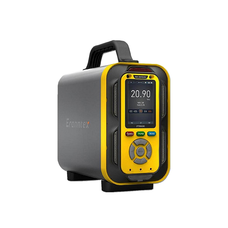

      气体检漏仪又称为SF6检漏仪,SF6气体检漏仪,SF6气体定性检漏仪,卤素检漏仪,卤素定性检漏仪等。气体检漏仪采用电子电路,经特殊设计,能满足当前和将来检测多种开关、全封闭组合电器等装置中SF6气体的渗漏,仪器测试为定性分析。那么气体检漏仪要怎么使用呢?下面是逸云天小编的介绍。
      气体检漏仪的使用方法:
      1、开启电源;
      2、一般环境下,真空泵启动10分钟即可打开设备的检测开关,此时若能看到微弱暗紫色光,且屏幕显示数值跟标定数值接近,即可开始测量;
      3、若此时测量未启动,可以尝试用手指堵住探头进气口(不能超过10秒),若还未启动测量,等待10分钟后再次堵住;
      4、 气体检漏仪启动60秒将自动校准,若该时间段内未取到零点,按取消键,取零点;
      5、当气体检漏仪基数值稳定后,将探头放置检测点,如有泄露,则读数增大;
      以上关于气体检漏仪要怎么使用就为大家分享到这里,气体检漏仪广泛应用于电力、铁道、电器制造、化工、消防器材以及原子物理科研等部门对充有六氟化硫设备、容器进行检漏,可以迅速、准确地定性和定量检测。
