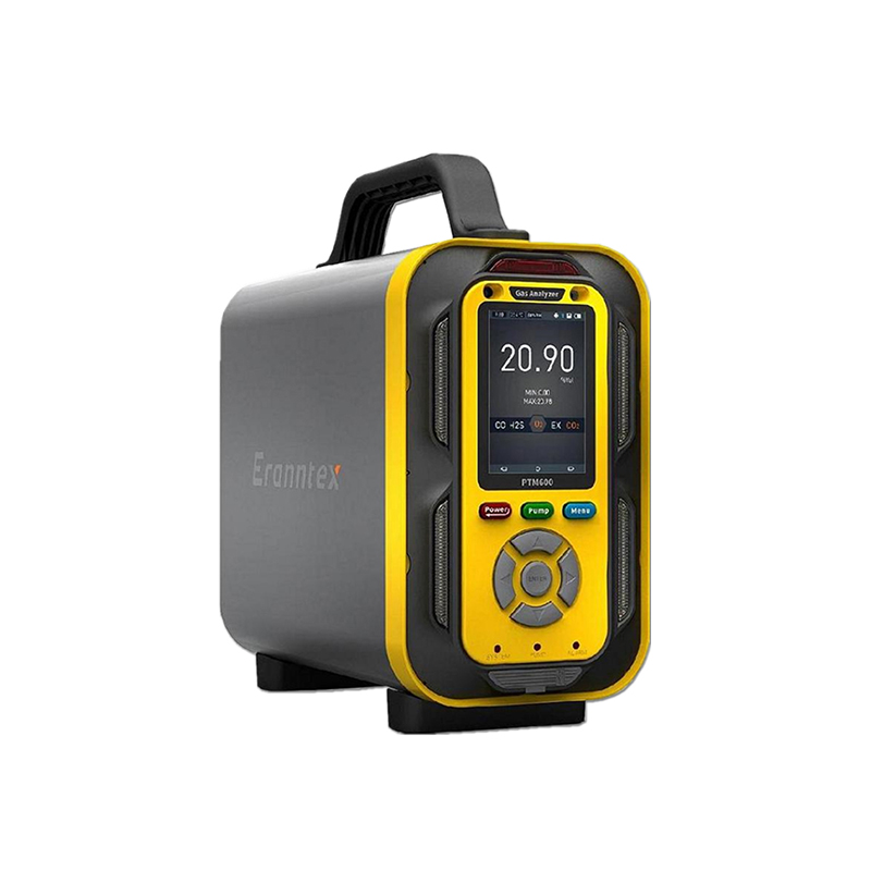

      随着我国对大气污染防治的力度逐年加大,在国内已经逐渐建立起对污染物的排放监测网络,烟气分析仪被大量应用于监测系统的比对和校验,以保证监测结果的可靠性。烟气分析仪主要应用于测量烟气中的二氧化硫、氮氧化物、一氧化碳等有害气体及氧气的浓度。那么烟气分析仪的检定方法是怎样的呢?下面是逸云天小编的介绍。

      以上关于烟气分析仪的检定方法就为大家分享到这里,烟气分析仪可同时测量和计算7种气体和18个燃烧参数,特别提示O2传感器寿命、机器稳定度、电池容量等仪器关键运行参数,而且烟气分析仪的体型小,重量轻,也可以重叠放置。
