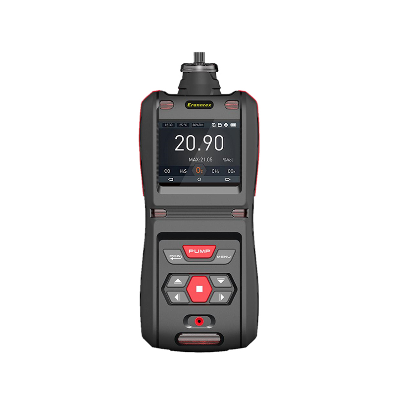

      使用甲烷检测仪的注意事项:
      1、要注意甲烷检测仪的保护,气体检测仪出厂前经过了气体标定,客户运用前请不要随意替换元器件,如果替换元器件,必须从头对甲烷检测仪标定,才能够投入正常运用。
      2、制止高浓度的气体冲击甲烷检测仪,因为,这样有或许损坏甲烷检测仪的传感器,同时要定时查看甲烷检测仪否正常作业,一年或半年标定一次。
      3、甲烷检测仪要注意防湿防潮,避免形成电子无器件因潮湿引起的检测不准。
      4、保持干燥,远离雨水、湿气和腐蚀性物质的液体。
      5、不行长时间在充溢灰尘、肮脏的场所运用和存放仪器。
      6、制止运用刺激性的化学药品,洗涤剂或浓度较大的清洁剂清洗仪器。请用干净的棉球蘸取少许清水或肥皂水轻试仪器,并及时擦干。
      以上关于使用甲烷检测仪的注意事项就为大家分享到这里,甲烷检测仪适用于防爆,甲烷走漏抢险,地下管道或矿井等场所,能有用保证作业人员的生命安全不受损害,出产设备不受损失。
