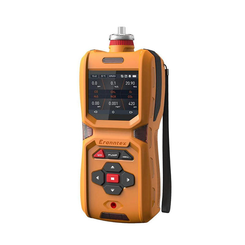

      现今社会人们对安全问题的逐步重视,研发人员也适应人民的需要而研发出各种型号的各种样式的气体检测仪。不过气体检测仪在使用前需要先进行校准,那么校准气体检测仪都有哪些注意事项呢?接下来逸云天小编就针对这个问题来为大家介绍下。
      校准气体检测仪的注意事项:
      1、检测仪的校准采用标准气样比对校准法,其各点误差不得超过检定规程的规定值。
      2、保持气体检测仪校准环境的稳定,避免温湿度、气压、风速等发生剧烈变化的影响。
      3、应选用气体检测仪本身的标气罩,如选用不合理的标气罩,会出现数值不稳不准确的现象。
      4、通入标准气体的流量大小一定要严格按照说明书要求,流量过大或过小都会影响检测结果,造成测量误差。
      5、另外如果对气体检测报警点进行校准时,要同时观察声光报警信号,不能报警或报警声光强度低的即为不合格仪器。
      6、如长期放置未使用的气体检测仪,应先通入3%标准气体对其催化元件激活后,再通入1%的标准气体进行调校,否则各点误差均不在合格范围内,造成校准失败。
      以上关于校准气体检测仪的注意事项就为大家分享到这里,因此,随时对气体检测仪进行校零,经常性对气体检测仪进行校准都是保证仪器测量准确的必不可少的工作。需要说明的是:目前很多气体检测仪都是可以更换检测传感器的,但是,这并不意味着一个气体检测仪可以随时配用不同的检测仪探头。
