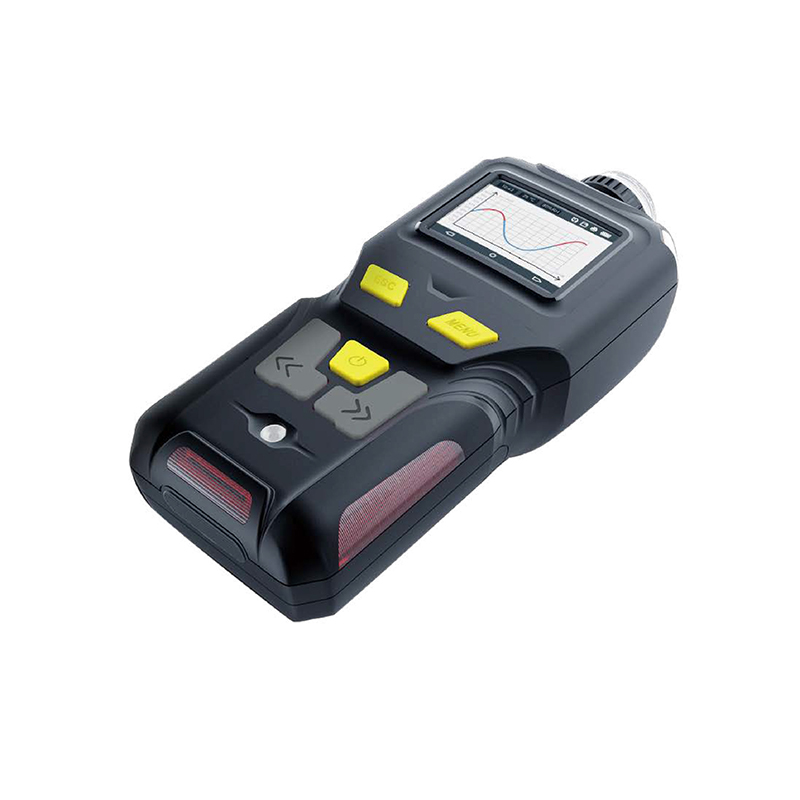

      甲烷主要是作为燃料,如天然气和煤气,广泛应用于民用和工业中。作为化工原料,可以用来生产乙炔 、氢气、合成氨、碳黑、硝氯基甲烷、二硫化碳、一氯甲烷等。目前各行业使用甲烷检测仪来检测甲烷浓度,它适用于很多特殊行业的环境安全作业,尤其是一些受限空间的环境检测作业,为各行作业人员带来了便利,保障安全。但在使用甲烷检测仪前要先进行安装,需要遵循一定规范,具体如下:
      甲烷检测仪的安装规范:
      1、甲烷检测仪应外壳接地或电源插头的地线接地。
      2、探头每年至少校验一次,以确保检测精度。
      3、应防止震动、尘埃和水,环境应契合仪器说明书要求。
      4、装置设备勘探探头时,应将传感器固定下来。
      5、禁止将勘探器直接装置在热源或振荡源上。
      6、应装置在外表室等非防爆场所,制止装置在防爆场所。
      7、应确保装置牢固牢靠,同时应考虑便于维护、标定。
      8、甲烷检测仪应选用相对洁净的电源,防止与大型电机设备运用同路电源。
      9、现场走线应穿管,所用管子应契合消防要求,管子应与探头连接,以到达消防要求。
      10、甲烷检测仪装置于户外时,建议增加防雨罩,防止雨水、雪水等对勘探器的影响。
