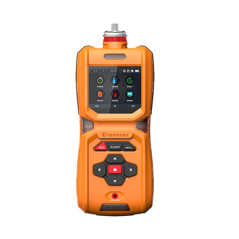

      不同的气体检测仪适用于不同的场景,在选择气体检测仪时一定要咨询好厂家是否适用于你要使用的场景,以免造成损失。对于氧气检测仪也是如此,氧气检测仪适用于在工矿企业环境空气中连续检测氧气的百分比浓度,当环境浓度偏高时,进行高限、低限声、光、震动报警,警示现场人员尽快撤离危险区域。那么使用氧气检测仪要注意哪些问题呢?下面是逸云天小编的分享:
      使用氧气检测仪要注意的问题
      1、气检测仪气路切换器的简化及洁净
      微量分析要求必需有效 电梯维修排除气路上的各种管件,阀门,表头 等中的死角对样气以致的污染。因此,应尽可能简化气路切换器,选用死角小的连接件等。并且,避免使用水封,油封及腊封等设备,防止溶解氧逸出以致污染,更需 避免在样气引出至氧分析仪进口的管线上增加易以致污染的净化设备等。只有这样才能保证切换器洁净,所得数据准确。
      2、氧气检测仪的泄漏问题
      氧气检测仪在初次启用前必需严格检漏。氧分析仪只有在严密不漏的前提下才能获得准确的数据结果。任何连接点,焊点,阀门等处的不严密,将会导致空气中的氧反渗进入管道及氧分析仪内部,从而得出含氧量偏高的结果。
      3、氧气检测仪的污染
      在重新使用氧检测仪时,首先自粘性防火包带须注意在连接取样管路时是否漏入空气,并且必需认真将漏入的空气吹除干净,尽量不使大量氧气通过传感器以延长传感器寿命。在管道切换器净化过程中,为缩短净化时间,需要约翰逊旋转接头有一定的方法,一般使用高压放气及小流量吹除交替进行可迅速净化管道。
      4、管道材质的选择
      管道材质及表面粗糙度干扰素的副作用也将影响样气中氧含量的变化。一般不宜用塑料管,橡胶管等作为连接管路。通常选用铜管或不锈钢管,对超微量分析(指<0.1ppm)则必需用抛光过的不锈钢管。
      以上关于使用氧气检测仪要注意的问题就为大家分享到这里,在工业作业过程中,因其工作场所的特殊性,如密闭空间内工作极易因氧气不足造成缺氧窒息,在化学工艺过程的场所氧气过多过少都会对结果造成影响,严重时可能会导致火灾或爆炸,因此安装氧气检测仪也是在一定程度上确保氧气处于一个相对平衡的状态下。
