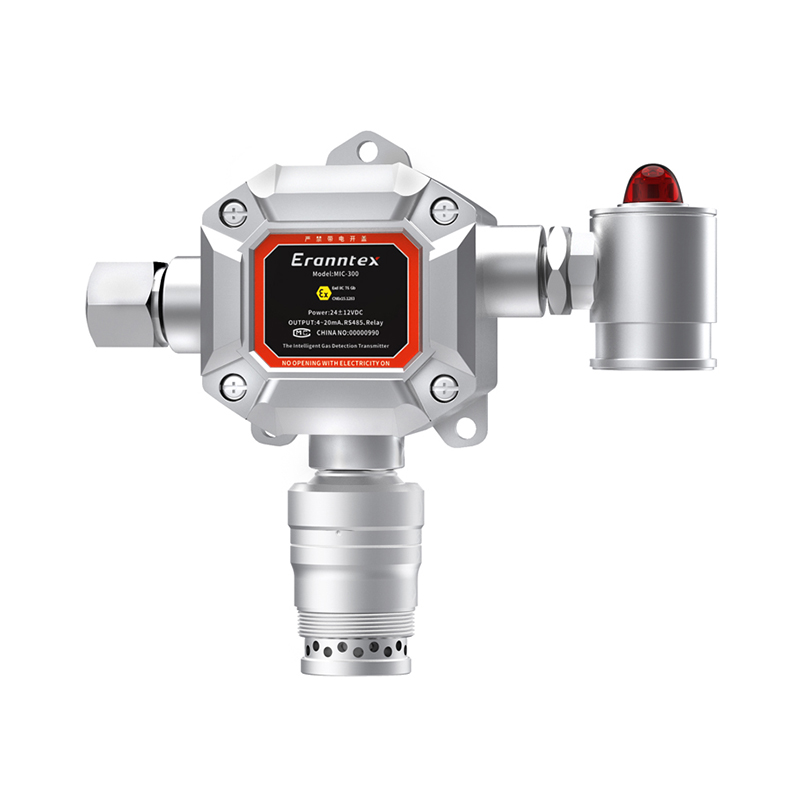

      1、防爆要求
      含有爆炸性混合物的环境,称为爆炸性环境。按规定条件设计制造而不会引起周围爆炸性混合物爆炸的电气设备,称为爆炸性环境用防爆电气设备。对探测器来说,就是用防爆探测器。
      国家对爆炸性环境用防爆电气设备的各种防爆型式都有明确的规定。d表示防爆型式为隔爆型,Ⅱ表示工厂用电气设备,C表示爆炸性气体混合物大试验安全间隙或小点燃电流比(A,B,C三级)的严级别,T6表示允许高表面温度的严级别(85℃)。
      当然,没有防爆要求的场所,如公寓中的厨房等,可以使用非防爆探测器。

      3、防水防雨
      室外用一般是防爆场所,隔爆型外壳的设计已经可以防水,但是气体传感器部分只有采用通气设计,才能检测泄露气体,所以传感器部分必须防水。
      防爆型探测器上已安装了塑料防护罩,一般溅落的水滴可不受影响。但是室外用时,大雨的降落或从地面回溅,或者在专业厨房用时,不小心被水龙头溅上,都可能导致传感器进水失效。
      而且,用户在采取防水防雨措施时,还必须保证传感器部分的透气性。
