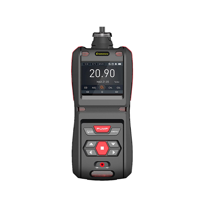

      氟利昂,大家都比较了解,是一种常用的制冷剂(多种物质总称),在常温下都是无色气体或易挥发液体,无味或略有气味,无毒或低毒,化学性质稳定。由于氟利昂化学性质稳定,所以如果要检测氟利昂的泄漏需要使用氟利昂检测仪来进行检测。不过在氟利昂检测仪的使用中有时会出现一些故障,那么这些故障要如何处理呢?下面逸云天小编就为大家介绍下。
