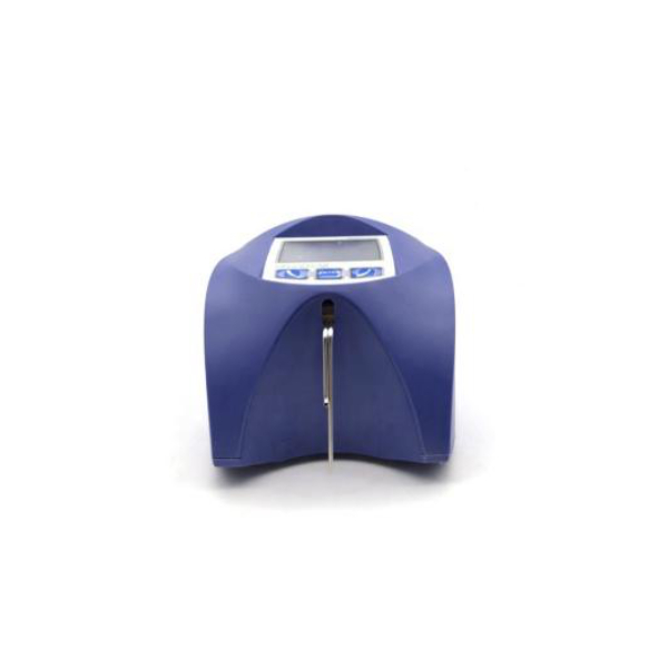

      牛奶分析仪是一种对牛奶成分分析的一种仪器,能够对乳制品的成分进行快速的检测。适用于基层监控和生产单位质控使用。检测指标包含:脂肪、非脂乳固体、密度、蛋白质、乳糖、含水量、样品温度、冰点、灰份、PH、电导率。
      使用牛奶分析仪的好坏,主要取决于四个要素:
      一:样品不能温度太低,不是温度低不能测,而是频繁低温检测会大量的消耗传感器加热器原件,所以我们建议,奶温到达20度再测。
      二:连续1个小时以上不停的检测,我们建议,每检测1个小时,让机器休息10分钟。
      三:清洗的时候必须使用我公司提供的清洗剂,不认真清洗会导致故障如下:检测结果不稳定,同一个指标忽高忽低;检测结果全是0,因为内部结的奶垢导致传感器误判;传感器烧毁,因为样品吸入到传感器后,它的工作的原理是恒温到不同的2个温度上并判断声波和衰减,恒温的时候,如果奶垢紧紧的贴在传感器内部,温度感知原件无法及时的知道温度,就会让加热原件不断的快速加热,直到恒温。可是如果奶垢足够多,导致加热器的温度超过限度,传感器内部微电路就烧毁了。
      四:电压不稳,雷电等。这些不稳定的供电因素都是导致检测不稳定的次要因素。如果不注意,就会击穿内部电路导致故障。所以建议家庭用电合适稳定,另外避免雷电天气使用。
