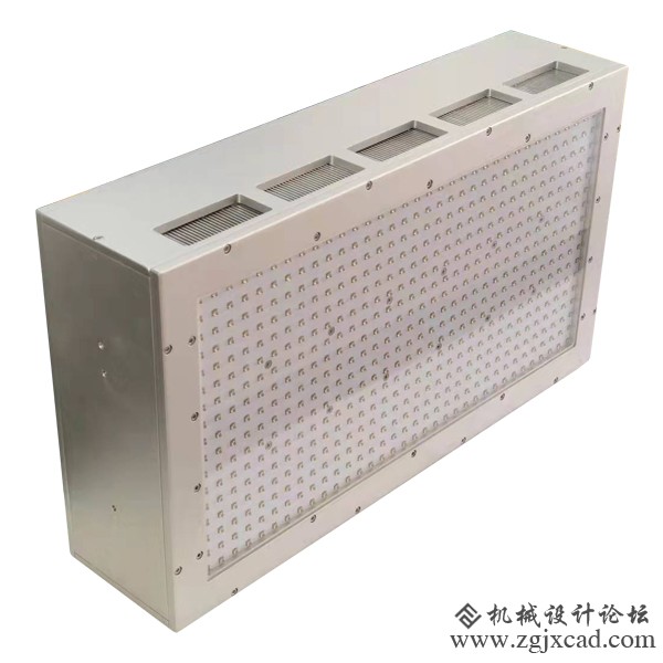

    uv固化灯
    uv固化灯
    其实uv胶水也分很多种类型的,这个可以看说明,如果有标明特定波段,一般是在365nm-405nm内,那么就可以用指定波段的uvled固化灯进行照射固化,这也就是为什么都是uv胶水,为什么有的能被uvled固化灯固化,有的不能固化的原因了。如果没有标明指定波段,或者标明了多个波段的,那么就可以大概判断是使用汞灯进行固化的uv胶水,因为汞灯发出的紫外波段齐全,只是因为其缺点过多,目前逐渐开始被单波段的uvled固化灯所替代。
    uv胶水的固化条件就是使用适合波段的uv固化灯进行照射即可,在选择合适的uv胶水固化灯前,得先了解所使用的uv胶水属于什么类型的,指定波段还是多种波段的,要和生产厂家沟通,根据实际情况进行选择即可。
