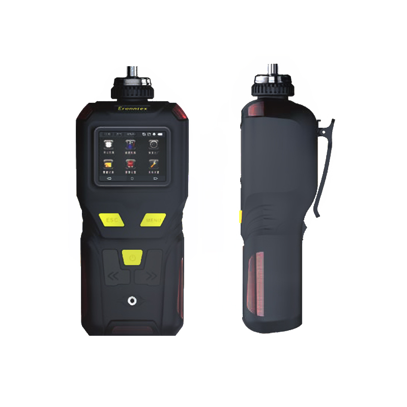

      便携式co气体检测仪属于燃气报警器中的一种,是用来检测一氧化碳气体浓度的报警装置,采用催化燃烧式、电化学式、红外式、半导体式检测原理;使用便携式co气体检测仪可以有效避免事故的发生;那么便携式co气体检测仪的报警值设定标准是多少呢?针对这个问题,下面逸云天小编就为大家介绍下。

      便携式co气体检测仪报警值的设定方法如下:
      5.2.1、报警值分级设定,可设预报、警报、高报3级,不同级别的报警信号应有明显差异。用人单位 应根据有毒气体的毒性及现场情况,至少设定警报值和高报值两级,或者设定预报值和警报值两级。
      5.2.2、预报值为GBZ2.1所规定的MAC的1/2或PC-STEL的1/2,无PC-STEL的物质,为超限倍数值的1/2。预报提示该场所可能发生有毒气体释放,应对相关设备进行检查,采取有效的预防控制措施。
      5.2.3、警报值为GBZ2.1所规定的MAC或PC-STEL值,无PC-STEL的物质,为超限倍数值。警报提 示该工作场所空气中有毒气体已达到或超过国家职业卫生标准,应立即寻查释放点,采取相应的防止释 放、通风排风和人员防护等措施。
      5.2.4、高报值可根据有毒气体及其毒性、人员情况、事故后果、工艺和设备以及气象条件等,企业综合考虑现场各种因素后确定。高报提示该场所有毒气体大量释放,已达到危险程度,应迅速启动应急救援预案,做好工作人员的防护和相关人群的疏散。
      结论:一氧化碳检测报警仪报警值设定标准
      (1)在工作场所,一氧化碳(co)检测仪报警值为24ppm或者30(mg∕m3);
      (2)如果一氧化碳检测报警仪检测的是现场环境的爆炸属性,那么报警器显示的浓度范围是(0~100%)LEL,低段报警设定值一般在(20%~25%)LEL处,高段报警设定值一般在50%LEL。如果气体达到低段报警的浓度,就会发出声光报警,同时启动联动风机,抽出或稀释有毒气体的浓度。
      以上关于便携式co气体检测仪的报警值设定标准就为大家分享到这里,便携式co气体检测仪广泛应用于石油、化工、冶金、电力、煤矿、水厂等环境,有效防止中毒、爆炸等事故的发生。
