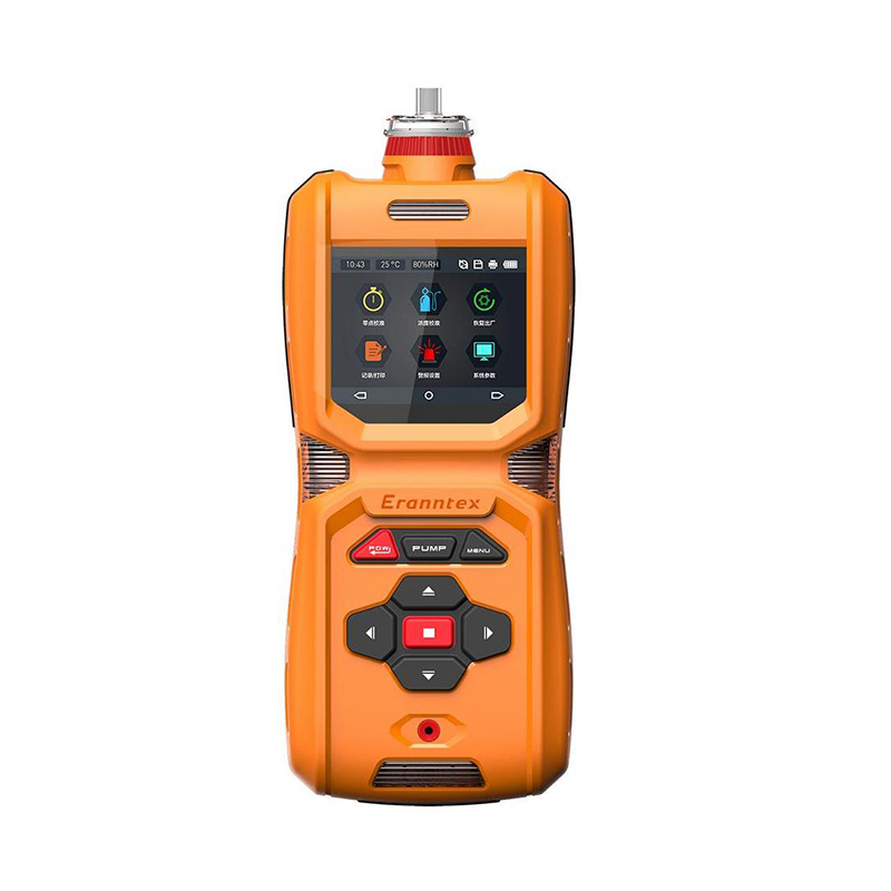

      氧气是氧元素形成的一种单质,化学式O2,其化学性质比较活泼,与大部分的元素都能与氧气反应。常温下不是很活泼,与许多物质都不易作用。但在高温下则很活泼,能与多种元素直接化合,这与氧原子的电负性仅次于氟有关,这样如果想要检测氧气浓度就需要用到氧气检测仪了。氧气检测仪可起到浓度连续在线检测及现场声光报警,对危险现场的作业安全起到预警作用。那么氧气检测仪的使用要求都有哪些呢?下面逸云天小编就为大家介绍下。
      一、适用范围
      1、使用易燃易爆物料,在投固体料(如P2O5)前需进行氮气置换的反应釜;
      2、确认无易燃有毒物质的受限空间的氧含量检测。
      二、使用操作
      1、按压机器左侧的开关机键1秒钟,检测仪开机;
      2、氧气检测仪开机后进入自检状态,大约持续30秒以上,检测仪进入检测状态,自检完毕,正常的大气环境下,液晶屏显示的检测值为20.9%;
      3、将检测仪放入需检测的环境中,机器将自动进行检测。无需其他操作,直接读数即可;
      4、检测仪使用的环境温度为-20℃--50℃,超出此范围,严禁将检测仪直接放入进行检测。此时可使用外接的取样管进行检测,取样管的大耐受温度为71℃,超出此温度,严禁使用检测仪进行进行氧气检测;
      5、使用完毕,长按开/关机键5秒钟,液晶屏显示OFF,检测仪自动关机。
      三、使用注意事项
      1、氧气检测仪为内置锂电池,使用完毕请及时关机,避免无谓的电量损失;
      2、保持机器表面清洁,严禁接触油污。可使用拧干的湿毛巾擦拭机器表面,严禁使用有机溶剂;
      3、严禁超出检测仪的使用环境温度,以免造成机器损伤;
      4、严禁检测仪在水或任何溶液中使用,特别是传感器部位,禁止接触水或任何溶液。在湿气较大的环境中使用,建议外接取样管;
      5、妥善保存检测仪的外包装、说明书及随机附件,以便于保修;
      6、严禁私自对监测仪进行调零或校验,严禁氧气检测仪使用管理规定私自打开机器外壳,有问题,请即交回安监部进行处理,否则由此造成的机器损坏由所在单位承担。
      以上关于氧气检测仪的使用要求就为大家分享到这里,氧气检测仪适用于在工矿企业环境空气中连续检测氧气的百分比浓度,当环境浓度偏高时,进行高限、低限声、光、震动报警,警示现场人员尽快撤离危险区域。
