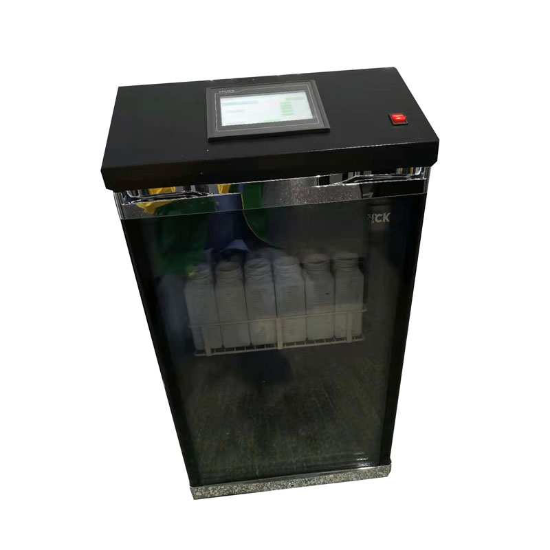

      cod在线自动检测仪是自动检测水质cod含量的重要仪表之一,具有操作简单,自动化程度高、便于维护、耗材成本低等特点,cod在线自动检测仪有助于掌握污水废水,工业用水等水质情况,准确测定地表水、中水、城市污水及工业废水中化学需氧量,继而采取进一步措施。不过使用为了保证cod在线自动检测仪的正常使用,也需要注意一些事项,具体内容如下:
      cod在线自动检测仪的使用注意事项:
      1、日常的检查
      主要包括检查cod在线自动检测仪工作是否正常,比如进出管路是否通畅,有无泄漏,并保持仪器的清洁,尤其是对转动部分和易损件要定期检查和更换,防止其损坏造成泄漏而腐蚀仪器。
      2、试剂的更换
      重铬酸钾和硫酸一硫酸银属于强腐蚀性试剂,并且在工作现场容易挥发和吸潮,所以应定期更换。更换周期依据使用情况而定,一般至少3个月更换一次。
      3、防护性检修
      由于蠕动泵管吸取强腐蚀性试剂,所以应3个月更换一次。测量室和反应室应每年至少彻底检查清洗检修一次。
      4、日常校准
      除程序设定的自动零循环校准外,在次使用、更换试剂或防护性检修之后要进行零点和标准溶液的校正。采用实验室制备的蒸馏水作为零点校准液,校准过程与测量循环过程相同,校准后保留新零点的参数,并对工作曲线进行校准。
      5、安装环境
      要保证cod在线自动检测仪安装场所的温度、湿度恒定,必要时需要安装空调等加热、制冷和除湿设施。同时使用独立的稳压电源。
      6、出厂参数设置
      cod在线自动检测仪在出厂时虽然已经设定了原始的工作曲线,但因使用场所不同,原有工作曲线往往不能满足任何监测场合,所以应该对其工作曲线进行定期的校核。可由实验室配制COD标准溶液进行校核,校准过程与测量循环过程相同,校核后更改有关界面参数,对工作曲线进行校准。
      7、仪器暂停
      cod在线自动检测仪暂停使用时,要用蒸馏水彻底清洗后排空,再依次关闭进出口阀门和电源,重新启用时用新试剂进行彻底清洗,并对工作曲线进行较准。
      以上关于cod在线自动检测仪的使用注意事项就为大家分享到这里,cod在线自动检测仪以国标或行业标准为依据,仪器标配有RS485/RS232接口,支持MODBUS协议,可以通过远程通讯对其运行状况和数据进行全面的掌握,亦能对其进行远程控制,实现远程分析、远程标定、远程清洗等先进功能。另外仪器自带有稀释功能,针对高浓度的样品亦可以满足其应用的要求。
