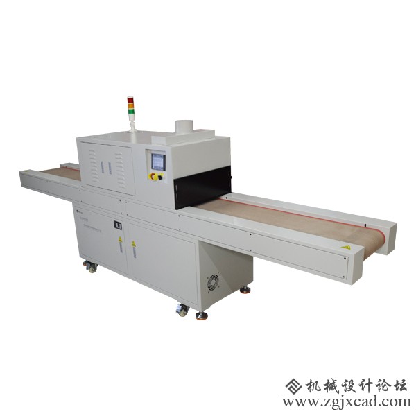

    你的紫外固化系统是否没有按照其应有的性能和状态在工作?你是否在不断更换过热的灯管?保持在稳定状态运作的紫外固化系统,对通过减少因紫外光设备维护不善而导致的意外停机,来获得成功的固化效果和节省金钱花费至关重要。让UV固化设备稳定又高效,聪明人都这样做。
    维持稳定紫外固化系统的最后一个因素涉及光屏蔽。光屏蔽的主要目的是保护人员免受任何的紫外光直接照射。
    紫外灯壳内部和周围的良好屏蔽将保护灯模块组件及安装此组件的生产机器。正确设计的遮光罩,将有效防止紫外灯附近的任何机器硬件达到不安全的温度,或因直接暴露于紫外光而加快老化。
    UVLED固化生产厂家
    UVLED固化生产厂家
    遮光罩的次要功能是对紫外灯罩进行有效支撑,从而可以有效的固化产品。如果从机器上卸下了遮光罩进行设备维护,则必须将其重新安装在相同的位置和方位,以确保紫外灯放置在了正确的位置和方向上。
    遮光罩的第三个功能是有助于良好的空气冷却。一些遮光罩可能具有进气孔或百叶窗,以允许空气进入遮光罩内部,来进行灯具冷却、基材冷却和/或遮光罩冷却。如果进气口被灰尘或污垢堵塞,则可能导致紫外灯、遮光罩和基材的温度升高。
    结果可能是导致紫外灯表现不佳,灯具寿命变短或客户基材过热。定期采用刷子和真空来对遮光罩上的进气孔(或百叶窗)进行清洁,或用干燥压缩空气吹干净这些孔,应该是例行预防性维护计划的一部分。
