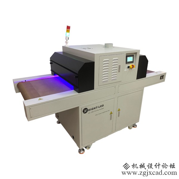

    UVLED固化机
    UVLED固化机

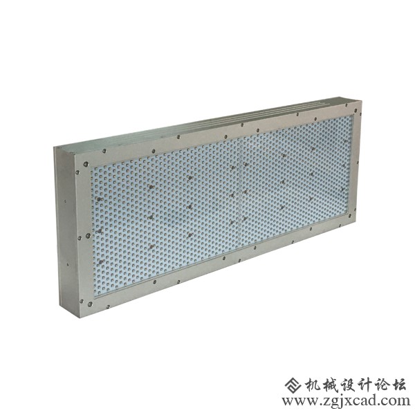

    UVLED面光源
    UVLED面光源
