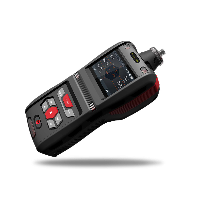

      氧气的检测是很有必要的,特别是在工业行业,对于它的检测,我们需要用到氧气检测仪。使用氧气检测仪是很有必要的,正常环境中的氧气浓度是20.9%VOL,当浓度低于19.5%VOL之后,就会属于缺氧了,当缺氧的时候,对人体是有害的,意识也会受到影响。当氧气浓度过高的时候,发生燃烧或者爆炸的风险又会更高很多。所以,即使氧气对人体是无害的,但是对它的检测却是十分必要。那么氧气检测仪的测量范围都有哪些呢?下面是逸云天小编的分享:
      1、0-30%vol
      用于人体安全检测,防止人员缺氧,使用最为常见的一个测量范围。
      2、0-25%vol
      用于工业锅炉废气燃烧排放的,燃烧效率指标检测,监控燃烧炉内氧气含量指标,一般此应用需要用到高温氧化锆原理的氧气检测仪。
      3、0-100%vol
      氧气制氧机纯度检测,医疗行业的吸氧浓度检测,这些都是需要高浓度的氧气检测仪测量范围。
      4、0-5%vol
      这个测量范围多用于工业管道废气处理,目的为了控制氧气含量不得超标,否则容易导致由于氧气的催化作用而导致的爆炸事故,所以对氧气含量的控制很重要。
      5、0-10000ppm/0-1000ppm
      这个属于微量氧气的检测领域范畴,主要应用在很对设备抽真空,或者是高危的工业领域,对氧气控制极为高标准的场合。
      6、0-1000ppm/0-100ppm
      这个极为高要求的氧气含量监测标准,对整体氧气检测仪的精度检测极高,这个测量范围是一个什么概念呢,ppm为百万分之一的一个比例单位。所有这是一个极其微量的浓度。这种微量氧气的测量范围,很多也用在了高纯氮气领域的检测中,为了验证氮气的纯度,而检测氮中氧气含量来判断氮气纯度,是否达到99.999%,也就是通俗的5个9高纯氮气应用领域。
      以上关于氧气检测仪的测量范围就为大家分享到这里,对于一些密闭空间和工业固定场所应该配备相应的氧气检测仪,以便随时检查所处地域当中氧气含量的浓度,由于气体探头和所检测气体的缘故该传感器的使用寿命可达2年以上,但设备的检测数值的灵敏度及后期校正都应送回厂家进行专业检修,预防传感器失效所带来的气体危害。
