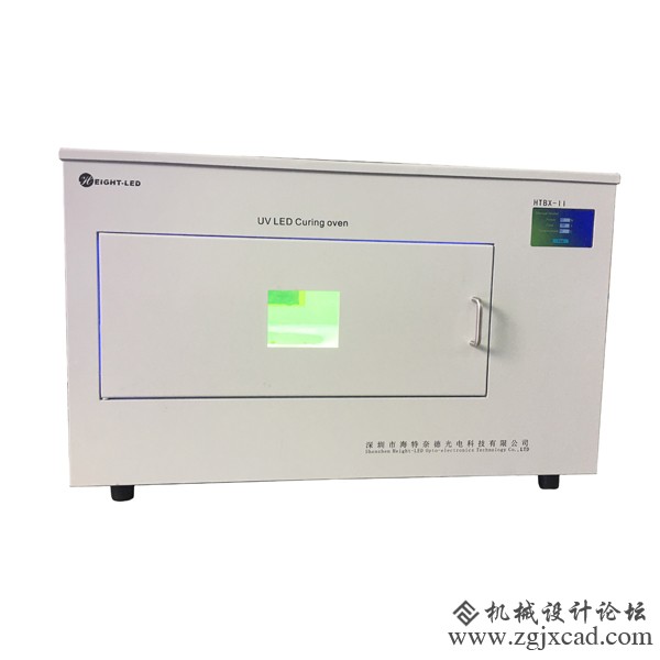

    如果您在使用UV固化炉的过程中,出现固化效果不好,固化机与UV胶水不匹配等情况,可以参考是否由以下原因导致的:
    1、照射距离:工作时,应调节好UV固化炉照射头与基材的距离,通常UVLED照射头与基材表面的照射距离要控制在6-8mm之间,固化效果是比较好的。但也有特殊情况,需要根据UV胶的特性或工作环境来确定。
    2、照射时间:使用UV固化炉时,有可能会使用到流水线作业。在流水线操作台中,皮带传送速度过快,会导致固化基材表面不完全干燥;皮带传送速度过慢,会导致基材表面温度升高,影响产品质量。这时需要调节下传送带速度,让固化基材获得适量的紫外光能量,达到完成固化即可。
    UV固化炉
    UV固化炉
    3、功率大小:调整UV固化炉的功率,在1%-100%之间均可设置。适用于不同UV粘合剂的固化,比如UV光油,UV胶水或UV油墨等,它们固化所需要的能量大小和波段范围会有所不同,在功率大小选择上也有很大区别,所以在设置功率大小时,要参照技术人员实际测试标准为基准。
    4、灯珠质量:目前市场上以日韩进口灯珠的光源效果好一些,但是价格会比台企及国内企业生产的灯珠高出很多。灯珠的选择,直接影响到UV固化炉的稳定性!
