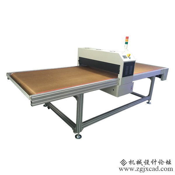

    在对胶水,油墨进行紫外线光照固化时,也许会遇到种种困惑我们的问题。那么影响UVLED光固化的因素到底是什么呢,目前已经有许多使用UVLED固化灯光固胶水油墨的厂家,依然了解其核心的固化原理,就是通过UVLED固化设备光源灯头发出的特定波长的紫外线将UV胶水或者UV油墨进行紫外线灯照射固化。UVLED特定波长的光能触发UV胶水或UV油墨,完成一些列的交联反应,从而使UV胶水或UV油墨由液态转化为固态的过程。
    UVLED固化设备可任意定制365nm~380nm~395nm~405nm~415nm全波段的紫外线固化光源设备。少数印刷厂家常误以功率作为UVLED固化设备的主要性能参数,但这些人却相对于光功率,波段提及较少。事实上能够影响固化效率的因素很多,工艺上的缺失,照射高度等都有很大的因素。很对多人对于UVLED固化速率这个名词并不是很了解,简单的来说就是uv固化设备照射物质由液态转化成固态这一过程中的速度。
    UVLED固化机生产厂家
    UVLED固化机生产厂家
    一、UVLED固化波长和强度。光能大都固化时间短,反之则长。
    二、添加剂。胶黏剂中会加入一些助剂,这些助剂都会影响固化速率。
    三、固化厚度,固化胶层的表面固化很快,但表层固化后会吸收部分紫外线,紫外线强度会衰减,降低固化速度。因此固化胶层薄固化快,反之则慢。因此固化设备的固化速率很难直观的通过某一数值具体体现出来,经过研究分析将不同的光能固化的胶粘剂,通过FT-ir,记录了CC双键的峰面积,固化并非是匀速的,刚开始固化稍慢,大约0.5s的时候,反应速度快,大概在1s左右时,固化完全。这可能是因为刚开始碳碳双键在打开时需要吸收部分光能,而交联过程相对较快。
