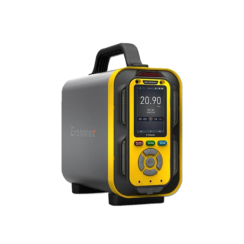

      众所周知,硫化氢气体是十分危险的,不仅会爆炸,还有剧毒,所以要检测硫化氢就必须要又快又准,这时就需要用到硫化氢检测仪来进行检测。那么大家对硫化氢检测仪的工作原理了解多少呢?下面逸云天小编就为大家介绍下。
      硫化氢检测仪的工作原理:
      硫化氢气体检测仪采用电化学传感器,通常由浸没在电解液中的三个电极构成。工作电极是用具有催化活性的金属,将其涂覆在透气但憎水的膜上做成。
      被测量气体经扩散透过多孔的膜,在其上进行电化学氧化或还原反应,其反应的性质依工作电极的热力学电位和分析气体的电化学(氧化或还原)性质而定。电化学反应中参加反应的电子流入(还原)或流出(氧化)工作电极。工作电极的工作信号经运放U2放大成为仪器的输出信号。
      电路同时保持工作电极的电压使之处于其偏压VBIAS之值,基准电极则为电解液中的工作电极提供一个稳定的电位。基准电极电位与VBIAS比较后,在运放U1输出电压信号,其大小正好是产生一个与工作电极相等相反的电流信号。
      以上关于硫化氢检测仪的工作原理就为大家分享到这里,硫化氢检测仪的主要作用是检测硫化氢气体在空气中的浓度,当空气中的浓度达到一定的浓度时,硫化氢气体检测仪就会自动声光报警,提醒工作人员及时采取相应的措施,避免造成重大事故的发生。
