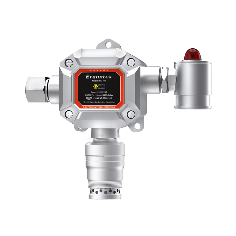

      可燃气体报警器即气体泄露检测报警器,是区域安全监视器中的一种预防性报警器。当工业环境中可燃性气体发生泄露,可燃气体报警器检测到可燃性气体浓度达到报警器设置的报警值时,可燃气体报警器就会发出声、光报警信号,以提醒采取人员疏散、强制排风、关停设备等安全措施。那么可燃气体报警器要如何进行校准呢?接下来逸云天小编就为大家介绍下。
      可燃气体报警器的校准方法:
      (1)原则上要采用经计量认证与被检测气体相匹配的标准样气。相同的被测介质所选的标准样气不同,报警点也不同。
      (2)校验前,探头的周围环境应无可燃气体。如果有可燃气体,要先拆下防雨罩,充入一定量的洁净空气后,再连续通入样气,以保证校验的准确性。
      (3)当被测气体为烃类混合物时,异丁烷为样气,其次为丙烷。
      (4)对于非烃类混合物或爆炸下限浓度的气体燃烧时产生的热量相差较多的。
      以上关于有气体报警器的校准方法就为大家分享到这里,除了校准之外,在日常工作过程中还应对可燃气体报警器进行防水检查,查看是否发生意外进水现象,保证正常工作,从而提高工作质量和效率。在进行仪表检测时,还应对透气网进行清洗,防止发生堵塞的情况,从而保障正常工作。
