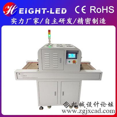

    UVLED固化机风机的选择要依据UV灯的功率及壳体室内空间的详细情况来确立。一般要配送风和引风机两个风机,但也是只配备一台引风机风机的。风机功率不足,风量不够会导致机箱内温度过高,led灯管使用期限降低,甚至熔化,也使凝固设备的质量没法得到保证 ;风机功率倘若过大,风量过大会使机箱内温度太低,UV灯不能全功率工作上,干固物不易干躁。
    UVLED固化机生产厂家
    UVLED固化机生产厂家
    UVLED固化机风量的操纵是指UV固化设备的风量应该是可调整的。这也是因为要考虑到一年四季的天气差别特别大,很多制造厂不具备温度控制生产线,因此倘若UV固化设备在冬季和夏季用一样的风量工作上就一定会伤害到产品的质量。一般是用温度控制的方法来操纵两个风机,保证一定的温度就自动启动一台风机,再保证一定的温度重启另一台风机,并在排风系统和进风口里设死口截止阀来操纵进风和排风系统的风量。
    UVLED固化机通风系统的方法是指选用上引风机下排风系统或上自然通风下引风机等方法。但无论哪一种方法,切勿把风马上吹到UV灯管上,因为那般做的结论是使UV灯因热值耗损过大而没法全功率工作上(灯光由乳白色变为不晃眼的蓝色),使油墨根本不能干躁。
