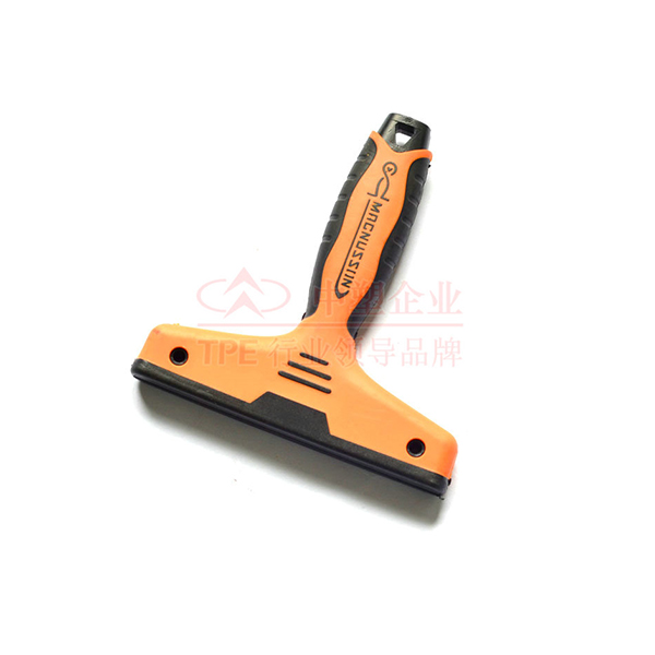

      TPE包胶通常就是采用软塑料(TPE、TPR)通过二次注塑包胶硬塑料(PP,PS,ABS,PA,PC,PE等),在硬塑料制品表面包覆一层软塑料,提高制品的美观,止滑提高握持性。但是在TPE包胶过程中经常会出现包覆不牢的现象,这要怎么解决呢?接下来中塑小编就为大家介绍下。
      1、TPE包覆层的开裂
      TPE包胶PC,TPE包覆层破裂(裂口),出现这种情况,通常是在包胶成型一段时间后出现的。
      解决对策:采用耐老化性优良的TPE产品牌号,提升材料的耐老化开裂性能。
      2、PC件的裂口(破裂)
      PC(聚碳酸酯)出现开裂的问题是很常见的。PC制件容易出现裂口的问题,主要是制件存在内应力所致。 PC材料在成型时发生被迫分子取向,但成型冷却后,由于存在柔顺性差的苯环结构,导致分子解取向非常困难。
      所以,PC制件在成型时,解取向措施处理不当,如模具温度设置偏低,冷却保压时间不足等,不能让分子进行充分的松弛和解取向,则成型后制品会存在内应力,当内应力达到一定程度(大于当开裂力),PC制件就会发生裂口。
      当TPE二次注塑包胶PC件时,由于PC件内部存在较大的内应力,这种内应力的破坏作用刚好在包胶TPE时显现出来。或者在用TPE包胶时,TPE包胶部分面积较大,在包胶成型时TPE包覆层会发生收缩,同时PC件厚度又较薄,TPE的包覆层的收缩将对内应力的作用起到推波助澜的作用,从而导致PC制件开裂。
      以上关于TPE包覆不牢的解决方法就为大家分享到这里,TPE包胶料出现包覆粘不住,总结下来我们就是从外在因素:制品表面的清洁,材料有水分;工艺:注塑温度,模具温度,进胶口设计,包胶厚度;原料:两者的相容性,流动性等。只要我们把这些都分析透彻以后,二次注塑包胶并不是什么难问题。
