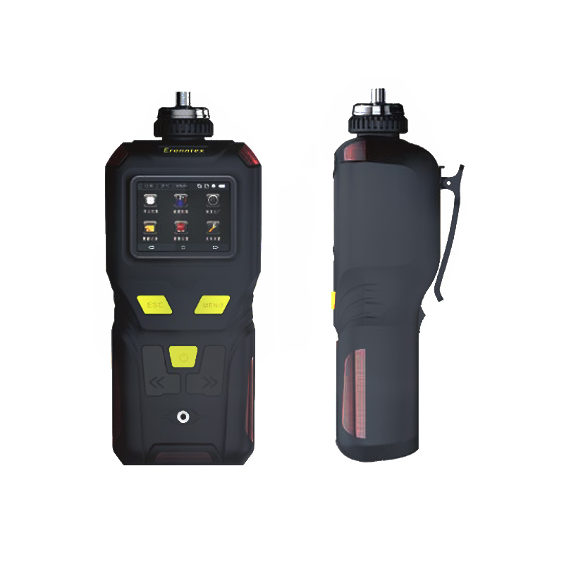

      化工行业中,需要使用氧气检测仪检测氧气浓度,这样可防止作业环境缺氧和富氧。通常氧气检测仪中氧气浓度用体积分数表示, 一般报警器设置的缺氧值为18%,富氧值为23%,出现富氧的作业环境还易发生着火爆炸事故。但我们在使用氧气检测仪检测作业环境氧浓度含量时,一旦气体检测仪检测结果不准确,将直接导致作业人员生命安全。那么哪些因素会影响氧气检测仪的检测结果呢?针对这个问题,下面逸云天小编就为大家详细介绍下。
