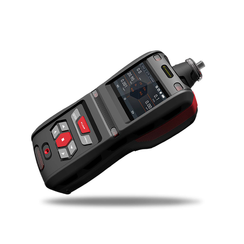

      石油化工行业离不开气体检测仪,其中复合气体检测仪是许多装置中检测多种气体的重要安全程序之一。这是因为许多工业生产过程中都会产生许多有毒、有害或其它臭氧等气体,这时就需要使用复合气体检测仪进行一个气体标准监控,而在复合气体检测仪的日常使用当中,如果能定期进行气体检测、维护、检查和监测,就能及早发现危险,并将其控制在一定范围内。那么使用复合气体检测仪要注意什么呢?下面是逸云天小编的分享:
      1、过滤网(进气口处)应根据使用情况定期进行清理。
      2、为保证复合气体检测仪的测量精度,应定期对气体检测仪(每年一次)进行标定。
      3、复合气体检测仪每次连续充电时间应不低于8小时,并应在关机状态下充电。
      4、避免人为的经常用高浓度气体对复合气体检测仪进行冲击。
      5、进气口处不得外接压缩气体,以免损坏复合气体检测仪内部结构。
      6、复合气体检测仪不能正常工作时,应首先检查电池电压是否正常。
      7、危险区域内工作期间,不得对复合气体检测仪进行拆卸,以防爆炸。
      8、我们在对复合式气体检测仪进行安装、调试、设置等操作时必须由专业人员进行,不可让非专业人员操作。
      9、对于复合式气体检测仪的标定检查要定期进行,并且及时更换超过有效使用期和有故障的传感器。
      10、在使用复合式气体检测仪之前要请仔细阅读产品使用说明书,并且严禁在现场带电开盖操作和带电更换传感器。
      11、严禁用高于测量量程的气体冲击传感器。严禁将仪器暴露在高浓度腐蚀性气体环境下长时间工作,以防损坏传感器。严禁在高温高湿环境下使用,如使用环境湿度较大,必须加配过滤除湿装置。
      12、充电必须在安全场所进行,并使用本机配用的专用充电器。严禁在危险场所拆卸、充电或更换电池。换电池须使用同型号电池,在安全场所进行。
      13、在爆炸性环境中使用时,不应触碰和擦拭设备。如必须擦拭,触碰,则应在安全场所进行并用拧干的湿布擦拭外壳,严禁用干布擦拭外壳。
      14、防止仪器从高处跌落或受到剧烈震动冲击。用户不得擅自开机维修或更换零部件。
      15、不允许随意更换影响防爆性能的元器件或结构,以免影响防爆性能。
      16、因型号不同,其它请按照复合气体检测仪说明书参照执行。
      以上关于使用复合气体检测仪的注意事项就为大家分享到这里,复合式气体检测仪是一种可灵活配置单种气体或多种气体传感器的便携式气体检测报警仪,具有速度快,测量精度高,稳定性和重复性好等优点,被广泛的应用于石油、燃气、化工等行业中,是保证生产和人身安全的重要仪器。
