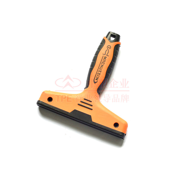

      众所周知,热塑性弹性体材料TPE具有橡胶的弹性与塑料加工性能,可以注塑、挤出、吹塑等等加工成型。但TPE在加工注塑过程中,需要准确的设置TPE注塑温度,因为设置适合的注塑温度将直接决定成品的质量以及性能的好坏,还有可能影响成品的美观。那么TPE材料的注塑温度是多少呢?下面是中塑小编的分享:
      1、TPE建议注塑温度210~250℃。
      2、TPE硬度0C~15A超软材料,注塑温度130~200℃;
      3、TPE包胶PP,建议二次注塑温度170~200℃。
      4、TPE包胶ABS,PC,建议二次注塑温度180~220℃。
      5、TPE包胶PA,建议二次注塑温度240~270℃。
      6、TPE硬度20~110A单物料注塑材料,建议注塑温度140~230℃;
      7、TPE包胶PS(HIPS,GPPS),建议二次注塑温度160~190℃。
      8.通用注塑TPE(基于SEBS),建议注塑温度180~200℃。
      以上关于TPE材料的注塑温度就为大家分享到这里,总之,我们应从热塑性弹性体材料TPE方面去分析注塑温度,不同配混体系的TPE料,选取的参考注塑温度也不同,具体需要根据TPE厂家所提供的牌号结合实际加工情况做调整决定。
