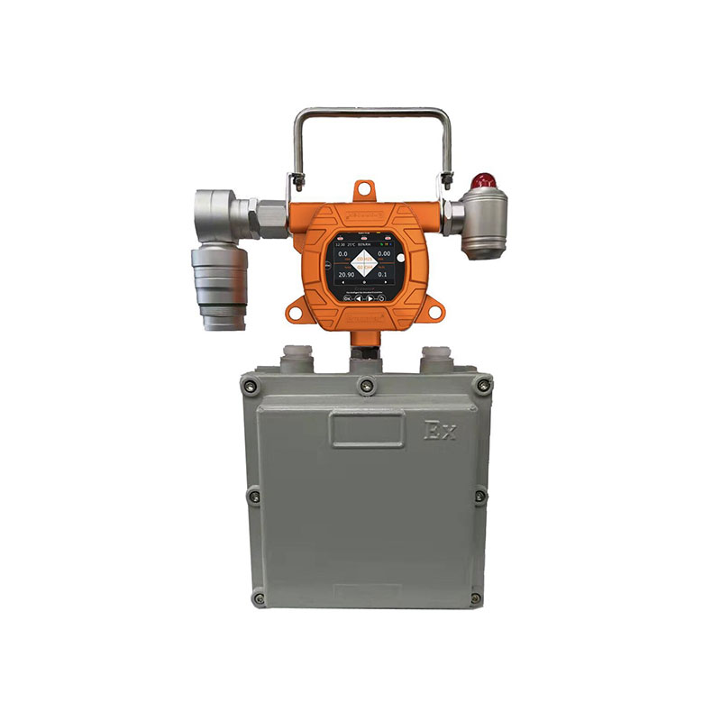

      从事石油化工行业的对气体检测仪的一定很熟悉了,它能及时的提供出工作环境中所需检测的气体的浓度,工作人员根据这些数据能够科学的分析出是否进入该环境进行工作或者采取相应的措施能够让工作环境中的毒害气体降低浓度。那么气体检测仪要如何进行设置呢?下面是逸云天小编的分享:
      报警点设置:
      常规出厂只有A1报警值、A2报警值;可以根据用户要求单独设置TWA报警值、S报警值以及低浓度报警值。
      a、A1报警值:也叫一级报警值,当仪器检测到气体浓度高于A1设定值时,仪器将同时发出声光、振动报警,报警值以及报警类型可以自定义设置。
      b、 A2报警值:也叫二级报警值,当仪器检测到气体浓度高于A2设定值时,仪器将同时发出声光、振动报警,报警值以及报警类型可以自定义设置。
      c、低浓度报警值:当仪器检测到气体浓度低于设定值时,仪器将同时发出声光、振动类型报警,报警值以及报警类型可以自定义设置。
      d、TWA报警值:仪器每隔10分钟记录一次测量数据,记录48个数据,即8个小时时间段内的数据,当这48个数据的平均值高于TWA报警值设定值时,仪器将同时发出声光类型报警,报警值以及报警类型可以自定义设置。
      e、S报警值:仪器每隔一段时间记录一次测量数据,记录15个数据,即15分钟时间段内的数据,当这15个数据的平均值高于S报警值设定值时,仪器将同时发出声光类型报警,报警值以及报警类型可以自定义设置。
      气体检测仪零点设置:
      气体检测仪是一种可以灵活配置的单种气体或多种气体检测仪,它可以配备可燃气传感器和任选两种有毒气体传感器或任选四种有毒气体传感器或任选单种气体传感器。
      零点设置:
      1、开机后,按电源键,进入菜单页面。
      2、按上下键可以选择菜单项。
      3、选择零点设置,点击电源键进入,选择气体,查看数字是否为0。
      4、如果数值不是0,从菜单进入零点微调,通过加,减项把数值调为0,保存。
      以上关于气体检测仪的设置就为大家分享到这里,如今气体检测仪的用途越来越广泛,无论是环保监测,安全生产,科研实验都需要用到气体检测仪。
