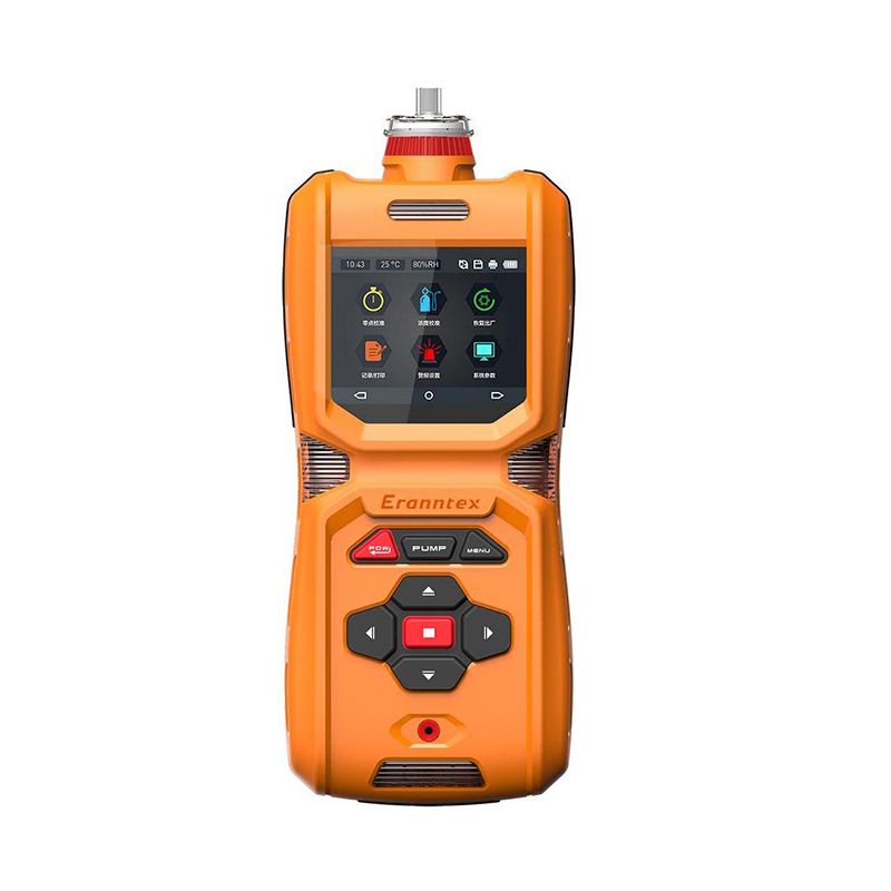

      随着近期全国各地频发危险气体事件,工厂为保证员工的人身安全,为员工配备了气体检测仪,随身携带用于个人气体检测或者是放置在气体危险的区域进行区域检测,通过气体检测仪自带的声光报警器自动报警,及时提醒从而保证员工安全。不过气体检测仪在使用前需要进行标定,那么气体检测仪标定要注意哪些事项呢?接下来逸云天小编就为大家详细介绍下。
      气体检测仪标定注意事项:
      1、标定流量控制
      由于气体检测仪多是催化燃烧性的传感器,流量的大小直接影响检定结果的准确度,因此,需要对流量进行控制。流量过大,或者是过小,都会影响到标定的结果。
      2、标定环境条件
      气体检测仪是电子仪器,其检定中的误差主要来自检定环境。要求通风良好,在标定时不会被干扰被测成分,它的环境和温度都需要达到一定的数值。
      3、标定用标定罩
      在给可燃、有毒气体检测仪标定时,会使用到标定罩,每个厂家都有自己的专用标定罩,在标定时,尽量用原厂生产的标定罩比较好,标定结果会更加准确。另外,为保证检测准确性,气体检测仪至少每年标定一次。
      3、标定时主控制器与现场探测器示值不吻合
      当环境中气体检测仪气体的浓度达到或超过预置报警值时,主控制器即发出报警,以提醒值班人员采取安全措施,从而保障企业的安全生产。
      以上关于气体检测仪标定要注意的事项就为大家分享到这里,气体检测仪具有极好的灵敏度和出色的重复性,可用在石油、化工、环保、冶金、炼化、燃气输配、生化医药、农业等行业中,对含有可燃气等易爆炸气体或含有有毒气体如一氧化碳、硫化氢及氧气的环境中实时检测。在危险环境中,安全无小事,需防患于未然。
