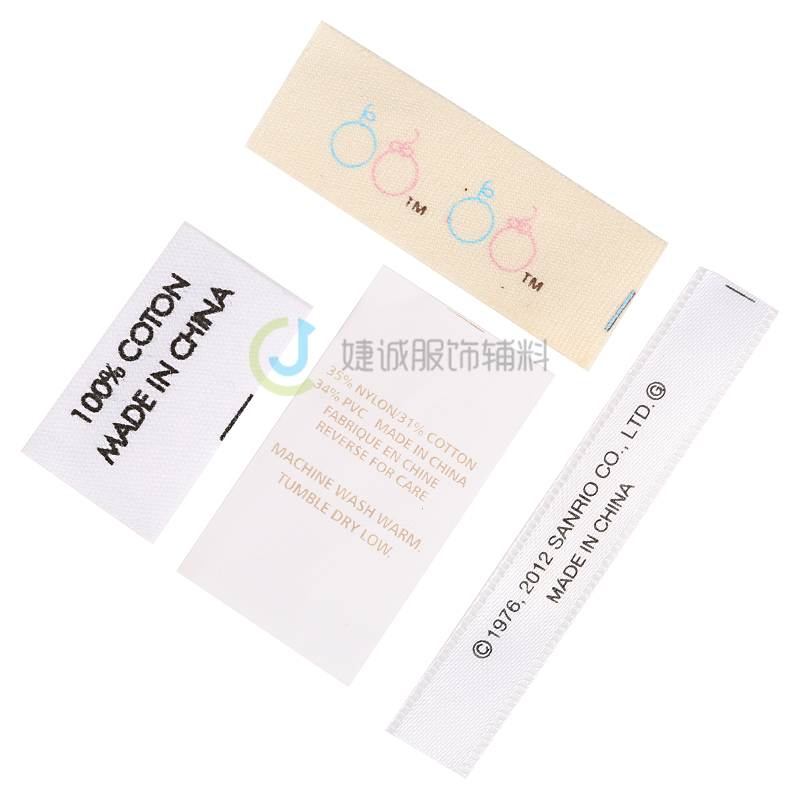

      说到洗水唛,它主要是为了标注服饰的面料及洗涤方法,通常是车在衣服左侧的侧缝位置,由于是衣服是一体的,所以每次洗衣服的时候洗水唛会一起被清洗,我们会发现,长期水洗之后的洗水唛颜色会变的很淡,有些甚至直接就看不到上面的文字了,那么有没有什么好的办法让洗水唛不那么容易褪色呢?下面跟着婕诚小编来一起了解:
      首先我们要从材质入手,不同材质体现的效果不同,经过厂家的反复试验,只有胶带型洗水唛配合专用树脂碳带才能在反复水洗的情况下不退色,同时胶带型洗水唛也是目前使用最广泛的,还有一种材质是丝带型洗水唛。虽然丝带型洗水唛上面的文字可以清晰打印,但是在反复水洗之后,颜色就会变淡,以至于最后消失不见。
      所以洗水唛会不会褪色主要看碳带,市面上的碳带种类也有很多,不过真正耐水洗的碳带只有全树脂碳带,再配合胶带型洗水唛,洗水唛就不那么容易褪色了。
      洗水唛标签通常可以选择胶带型材料和丝带型材料两种,两种材料配碳带都可以打印清晰,但是只有胶带型的洗水唛配合洗水唛专用树脂碳带打印出来的标签内容才能耐反复洗涤不褪色,这种胶带型洗水唛标签是用得广泛的,有点像纸张一样的白色。丝带型洗水唛材料也可以打印清晰,但是不能耐反复洗涤,可以使用在羽绒服等干洗的衣服材料,或者手袋箱包等的唛头。丝带通常比胶带质地较柔软。
