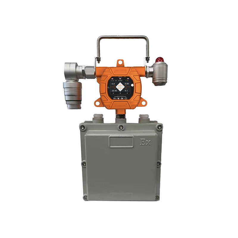

      我们日常生活中,由于可燃气体报警器属于消防类安全防护产品,很多地方对可燃气体报警器进行了强制性安装检查,要求公共场所、石油石化等存在可燃性气体的环境必须安装有符合防爆规范的可燃气体报警器。但很多用户并不知道如何正确安装可燃气体报警器,针对此问题,下面逸云天小编就来介绍下怎么安装可燃气体报警器:
      1、探测器的安装
      探测器在安装时首先要弄清楚监测区域内可燃气体可能的泄漏点,分析出泄漏压力、泄漏量以及方向等因素。还需弄清楚适用的燃气种类,比较泄漏气体的密度与空气密度的大小。因为天然气和煤制气比空气轻,泄漏后会向上飘,相反液化石油气比空气重,泄漏后会下沉,根据这些因素选定探测器安装的高度;其次是依据监测区域的大小和空间高度等因素,确定探测器的安装数量,保证在可燃气体泄漏时覆盖每一个位置,防止出现监测盲区。
      可燃气体报警仪要检测可燃气体,探测器和检测环境沟通是必然的,所以环境中的灰尘和水汽进入探测器是无法避免的,为了避免灰尘和水汽进入而损坏探测器控制器,在探测器安装完成后,一定要安装透气防护罩。
      2、控制器的安装
      在安装报警控制器时,首先要检查周围是否有强电磁场,如果有,不能进行安装,其次,在可燃气体泄漏时报警控制器会出现声光报警,在安装时应安装在便于负责人员看到和听到的地方,或是安装在有值班人员的地方,以便发生可燃气体泄漏时能够及时发现,并通知相关人员进行处理,还有就是报警控制器需要定期维护,因此在安装时应安装在便于负责人员维护的高度,一般应在(160~170)cm。
      以上关于可燃气体报警器的安装就为大家分享到这里,其实可燃气体报警器的安装非常简单,只需要普通的操作工人进行走线、接线、通电后测试即可。要点在于气体报警系统的正确选择和规范设计,保证通过相关安全检查,且从真正意义上期待安全防护的作用。
