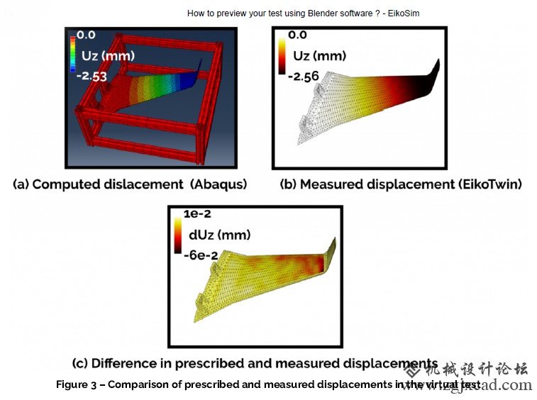

    假设我们想对机翼模型进行弯曲试验(图2)。我们可以在Abaqus中引入这种载荷(图2a),并假设其行为为线弹性,我们可以计算施加在机翼尖端附近2.5 mm位移的位移场。
    快速重制后,将铁网导入搅拌机(图2b)。然后我们将斑点图案纹理应用于网格。此时,我们在模型周围放置了两个摄影机,并对未变形状态进行了渲染(图2c,为简洁起见,仅显示了第一个摄影机的渲染)。最后,我们使用有限元模拟中计算的位移在Blender中对网格进行变形,并生成变形图像的渲染(图2d,仅显示第一个摄影机的渲染)。在另一篇文章中,搅拌机的使用在复杂结构的情况下更为详细(https://eikosim.com/en/technicalarticles/结构测试预视觉化/)
    然后我们可以使用EikoTwin-DIC从这些虚拟图像对计算三维表面位移。尽管在优化相机位置或调整散斑图案时没有特别注意,但EikoTwin DIC测量的弯曲运动非常接近模拟中规定的位移(图3a-b)。使用EikoTwin中的“载荷有限元结果”功能,我们还可以查看位移误差的空间分布,这证实了测量的良好精度(图3c)。

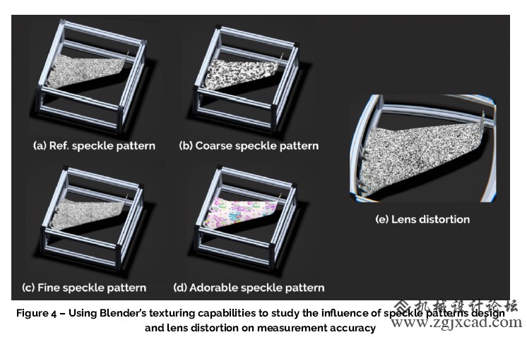

    前景展望
    将来,我们计划扩展实验预设及评估工作,根据实验条件进一步量化我们的测量精度(图4)。例如对于给定的有限元网格和几何体,在我们的实验中适用什么样的理想纹理?这种图案的理想斑点大小(图4a-c)或形状(图4d)是什么?严重的透镜畸变对测量的位移有什么影响(图4e)?期待更多关于这个主题的博文!
