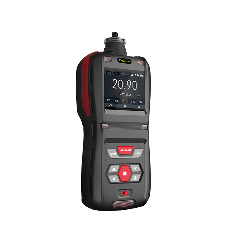

      随着科技的不断发展,不断的有新的气体检测仪的出现,来帮助我们解决检测气体的难题。 VOC检测仪就是目前所广泛使用的一种检测仪,它可以用来连续测量危险或工业环境中有毒有害有机气体,特别适用于个人安全防护和现场VOC检测。 那么VOC检测仪可以应用在哪些地方呢?接下来逸云天小编就为大家介绍下。
      VOC检测仪在开放空间中的使用
      在开放的工作车间中,采用便携式的VOC检测仪,可以随时、随地、精确地显示现场的VOC浓度情况。有的便携式VOC检测仪还配有振动警报附件,以免在噪声中听不到报警声音。
      VOC检测仪在密闭空间中的使用
      在密闭空间中使用VOC检测仪应注意易燃有害气体,例如反应罐、下水道、船运货舱、地下设施等环境地中。在进入密闭环境之前,就必须进行检测。此情形下,必须选择带有吸气泵的检测仪,因为密闭环境中由于空气不流通,气体扩散较慢,不同部位的气体分布有较大的不同。例如,可燃气体质量较轻。
      大部分分布在密闭空间的上层,一氧化碳质量与空气相近,一般位于密闭空间的中层,像硫化氢这种较重的气体就位于密闭空间的底部。另外,考虑到密闭空间的危险气体,应使用具有内置吸气泵可以非接触长距离检测多气体功能。同时便于携带,不影响工人工作,这样才能保证进入密闭空间人员的安全。
      另外,在进入密闭环境后,要持续不断地对内部气体进行检测,防止人员进入后发生泄漏的情况,以及由于温度等其它情况导致危险气体浓度变化。
      VOC检测仪在紧急情况中的使用
      面对紧急事故、巡视和检漏,应该采用泵吸式,这种情况突出它响应时间短、灵敏度高的优点,更容易快速检测出断泄漏点的位置。
      以上关于VOC检测仪可以应用在哪些地方就为大家分享到这里,VOC检测仪是一款常用于风险地址的检测仪,不只精准度需求十分准确,各方面都需求必定的规范,这样才能确保作业者的安全,合理地按照VOC检测仪的操作方法,能够持续有效地监测环境空气中的VOC。
