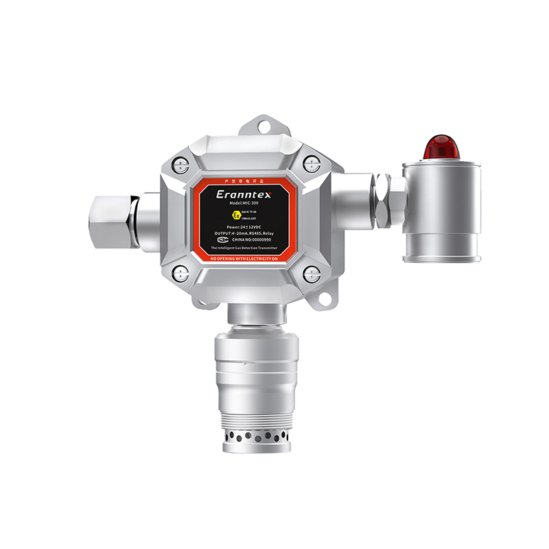

      可燃气体报警器是化工、钢铁、冶炼、燃气、石油、焦化等行业常用的安全检测仪器之气,是用于存在有可燃气体的场所中检测气体泄漏的一种仪器。每一种仪器都有其对应的使用安装说明,可燃气体报警器也不例外,而且可燃气体报警器定点式安装一经就位,其位置就不易更改。那么安装可燃气体报警器有哪些注意事项呢?下面逸云天小编就为大家介绍下。
      1、检测甲烷、氢气等比空气轻的可燃和/或有毒气体时,其安装高度宜高出释放源0.5~2m,且释放源的水平距离宜小于5m。
      2、可燃气体探测器的有效覆盖水平半径:室内宜为7.5m,室外宜为15米。在有效覆盖面积内可设置一台探测器。
      3、探测器选点应选择阀门、管道接口、出气口或易泄漏附近方圆2-4米的范围内,尽可能靠近,但不影响其他设备操作。
      4、探测器应安装在气体容易泄漏、易流经的场所,及容易滞留的场所,安装位置应根据被测气体的密度、安装现场气流方向、温度等各种条件来确定。
      5、对于气体密度大于空气的介质,应将检测器安装在低于泄漏点的下方平面上,并注意周围环境特点。对于容易积聚可燃气体的场所应特别注意安全监测点的设定。 被测气体的密度不同,室内探头的安装位置也应不同。被测气体密度小于空气密度时,探头应安装在距屋顶30cm外,方向向下;反之,探头应安装在距地面30cm处,方向向上。
      6、对于开放式可燃气体扩散逸出环境,如果缺乏良好的通风条件,也很容易使某个部位的空气中的可燃气体含量接近或达到爆炸下限浓度,这些都是不可忽视的安全监测点。
      7、报警器探头主要是接触燃烧气体传感器的检测元件,由铂丝线圈上包氧化铝和黏合剂组成球状,其外表面附有铂、钯等稀有金属。因此,在安装时一定要小心,避免摔坏探头。
      8、检测比空气重的可燃气体和/或有毒气体时,推荐探测器安装高度应高出地坪(或楼板面)0.3~0.6m,且与释放源的水平距离宜小于5m。安装过低易造成探测器进水;过高则超出了气体易于积聚的高度。
      9、检测与空气分子量接近且极易与空气混合的有毒气体(如一氧化碳)时,探测器应安装于距释放源上下1m的高度范围内;有毒气体比空气稍轻时,探测器安装于释放源上方,有毒气体比空气稍重时,探测器安装于释放源下方;探测器距释放源的水平距离不超过1m为宜。
      10、报警器的周围不能有对仪表工作有影响的强电磁场(如大功率电机、变压器)。
      11、报警器是安全仪表,有声、光显示功能,应安装在工作人员易看到和易听到的地方,以便及时消除隐患。
      12、报警器的安装高度一般应在160—170cm,以便于维修人员进行日常维护。
