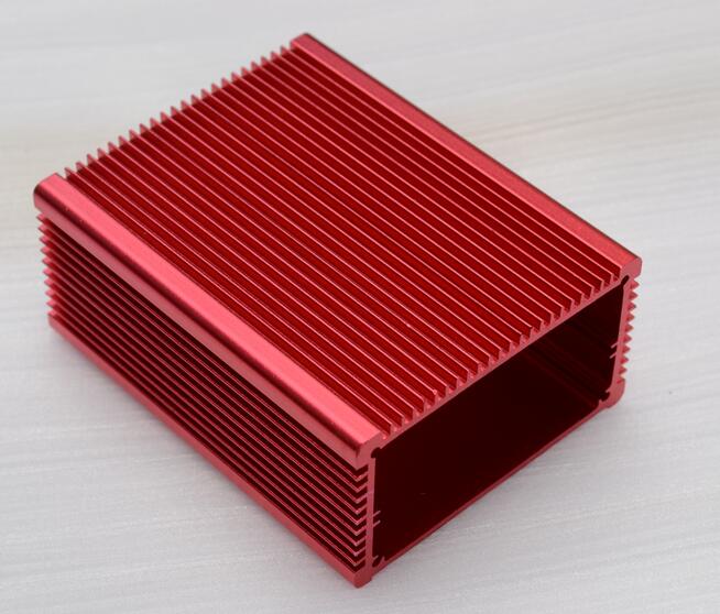

      铝合金外壳是以铝合金为材料制成的各种外壳,因加工方便,灵活性高,档次较高,可有效提高产品附加值,得以在电子行业得到广泛运用,一般包括铝型材外壳和铝压铸外壳。

      解决办法:铝合金外壳经过阳极氧化批上了一层防护“外衣”,由于阳极氧化膜在自然环境中化学性能十分的稳定,可以给铝合金外壳提供防腐保护。合理掌握阳极氧化膜具有较高的硬度,会使铝合金外壳粗糙度低表面平滑,这大大的提高了铝壳的耐磨性,而如果在阳极氧化过程中添加各式有机、无机染料,让阳极氧化膜具备颜色,给铝外壳带来了外观美丽的效果。
      深圳市忠艺隆五金制品有限公司 是生产电力、电子用铝合金散热器、智能电子产品外壳、屏蔽盒、铝合金外壳、工控电脑机箱、铝合金机箱、铝机箱、显示屏外壳、节电器外壳、手机信号放大器外壳、逆变器的铝外壳一切铝型材外壳的企业。(本文来源于:http://www.szzylwj.com/)
