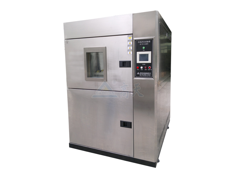

      为了做到精确的检验实验实际效果,冷热冲击试验箱对温控有很高的规定,现阶段基本的机器设备可以做到-70℃--150℃,那冷热冲击试验箱温度达不到实验指标值要怎么解决呢?下面是高天小编的介绍:
      若冷热冲击试验箱在应用全过程没法做到实验的溫度,那就需要对机器设备的常见故障开展清查:
      1.冷热冲击箱在高溫实验中,如溫度转变达不上实验溫度值时,能够查验家用电器系统软件,逐一故障检测。如溫度升得比较慢,就需要查询风呼吸系统,看一下风循环系统的调整隔板是不是打开一切正常,相反,就查验风循环系统的电动机运行是不是一切正常。如溫度过冲强大那么就必须整定值PID的设定主要参数。假如溫度立即升高,乃至跨越过温保护,那这类状况是控制板出现故障,须拆换控制仪表。
      2.超低温达不上实验的指标值,那么你就需要观查溫度的转变,是温度降的比较慢,还是温度到一定值后有回暖的发展趋势,前面一种就需要检查一下,做超低温实验前是不是将个人工作室风干,使个人工作室维持干躁后再将实验试品放进工作中房间内再做实验,工作中房间内的实验试品是不是置放的过多,使工作中房间内的风不可以充足循环系统,在清除上述原因后,就需要考虑到是不是制冷机组中的常见故障了。
