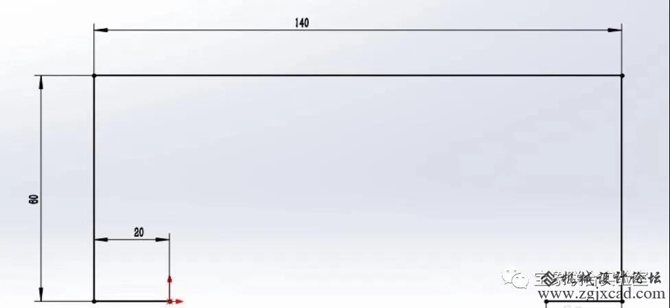

新建零件,新建草图。
如图所示尺寸,构建出钣金所需草图。

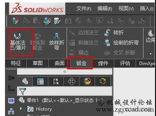

调用薄片命令,建立钣金体。
如图设置参数,壁厚3mm,深度100mm。

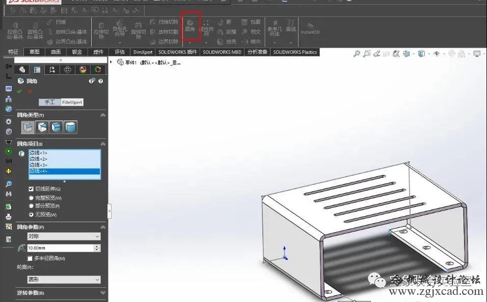

调用圆角命令,去除钣金件的锋利角边。

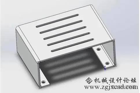

完成钣金体建模。

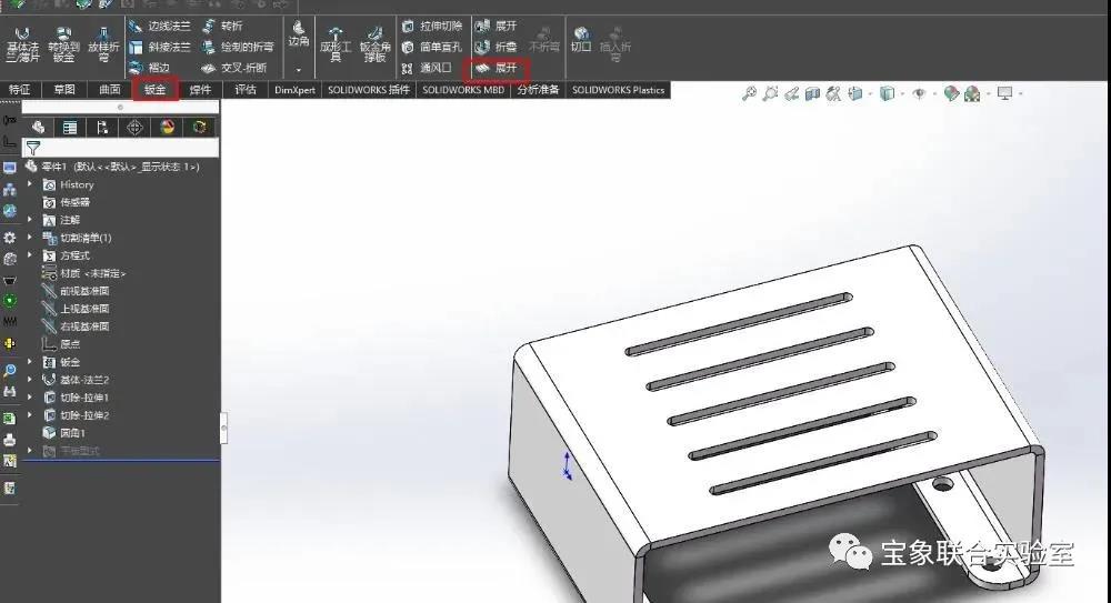

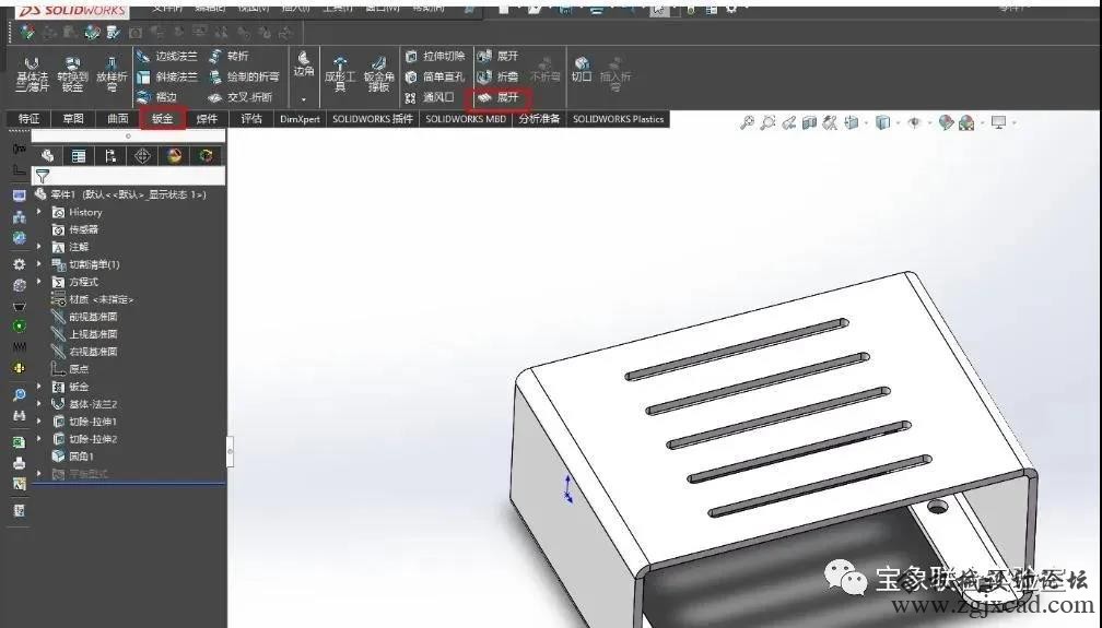

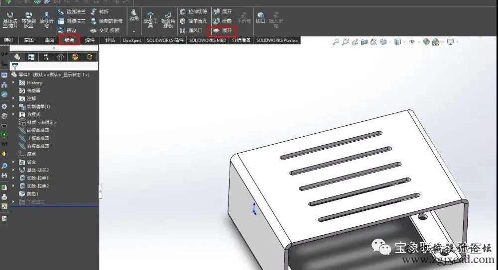

按图所示位置,找到展开命令。

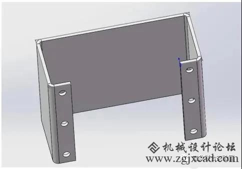

展开后,如图所示。
是一张壁厚均匀为3mm的板,且标注出折弯线。
此时,右上角有一个返回的图标,点击可返回钣金。
