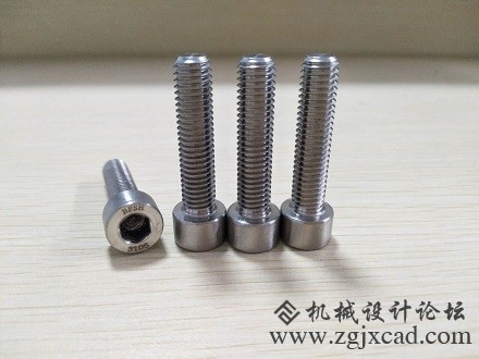

           螺纹紧固件分为螺栓连接;双头圆柱连接;螺钉连接;自攻螺钉连接以及其他特殊螺纹连接,如地角螺栓,吊环螺钉连,T形槽螺栓连接。螺纹连接不论是用来连接、定位还是调节等,其使用原则皆是通过螺纹自锁压紧或者固定(定位螺钉)两个连接零件表面来实现。

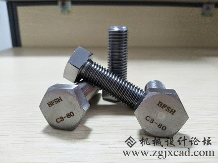

    螺钉连接一定需要预留螺钉进给空间,螺钉头部一般将拧紧图案放在螺钉头内部。螺纹分粗牙细牙,粗牙螺距大,拉力强度高(国标中,各型号螺栓,粗牙和螺杆抗拉强度一致),配合有一定间隙,长期振动会出现松动现象;细牙则相反,螺距较小,自锁性能好,多用于紧固、调节螺钉。
    螺纹根据牙型的不同分为普通螺纹、管螺纹、梯形螺纹、矩形螺纹、锯齿行螺纹,前两者用于连接,后三者用于传动。我国采用米制螺纹。PS:绞制孔:是绞制孔螺栓无螺纹部分与孔壁过渡配合,可承受横向载荷。普通孔:通孔与螺栓杆间留有间隙,不宜承受横向载荷(靠预紧力的摩擦力来抵抗横向载荷)。
