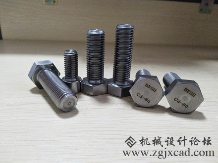

    上海栢尔斯道弗是一家德国独资企业,主营A2-100不锈钢标准件、C3-80不锈钢螺丝、A4-100不锈钢螺栓、A5-80不锈钢螺丝、A4-80外六角螺栓、C1-110螺丝、高温合金螺栓、耐低温螺栓、无磁不锈钢螺钉、310S不锈钢螺钉、镍基合金螺栓、钛合金紧固件、德国进口标准件、超级双相不锈钢螺栓,想了解更多详情可登陆官网。
