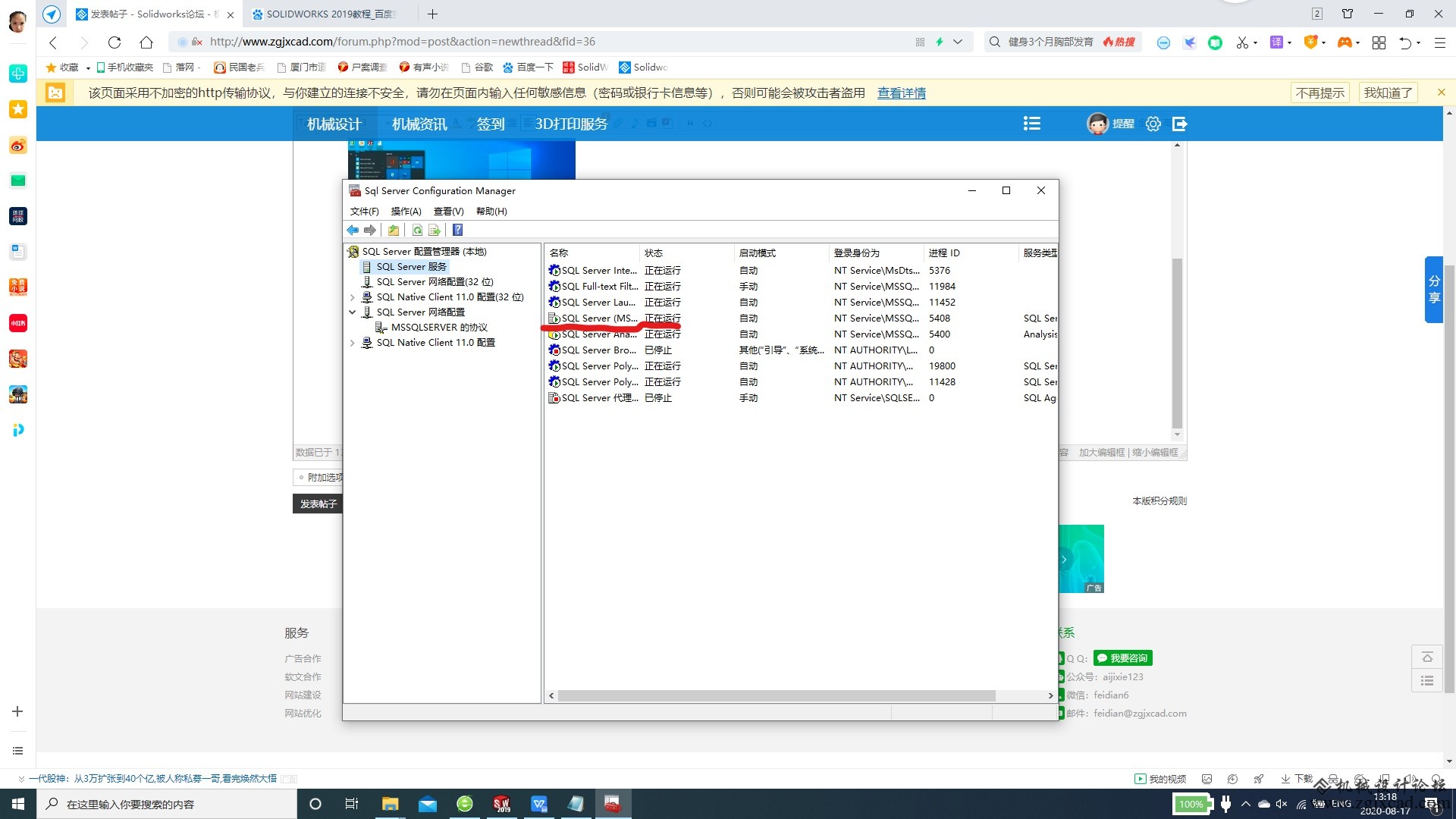

            首先声明,我的电脑先前是安装好SQL server的,也运行过SQL,没有问题,刚开始以为是版本的问题,后来想想还是先去网上找解决办法,亲测可行,其实就是SQL的两个协议没有打开,按以下步骤打开就行了:
             1)、打开SQL server 配置管理器-->SQL server 网络配置-->实例名的协议(我的实例名为MSSQLSERVER)。

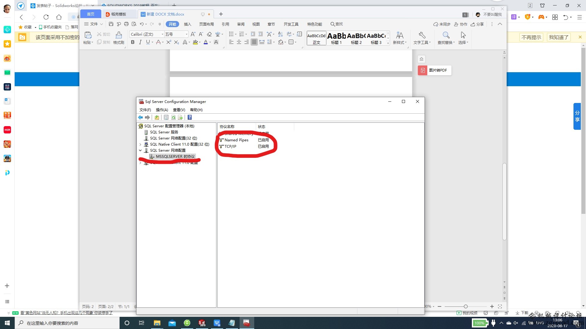

            2)、将MSSQLSERVER协议中的Named Pipes和 TCP/IP启用。
    2
    2
            3)、点SQL Server 服务,停止SQL Server,然后重新启动。
    3
    3

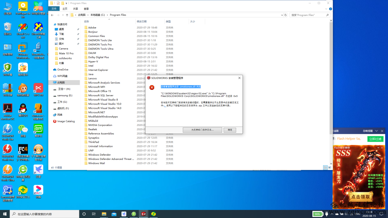

    2.安装管理程序注册 cmotionsw.dll失败;
    4
    4

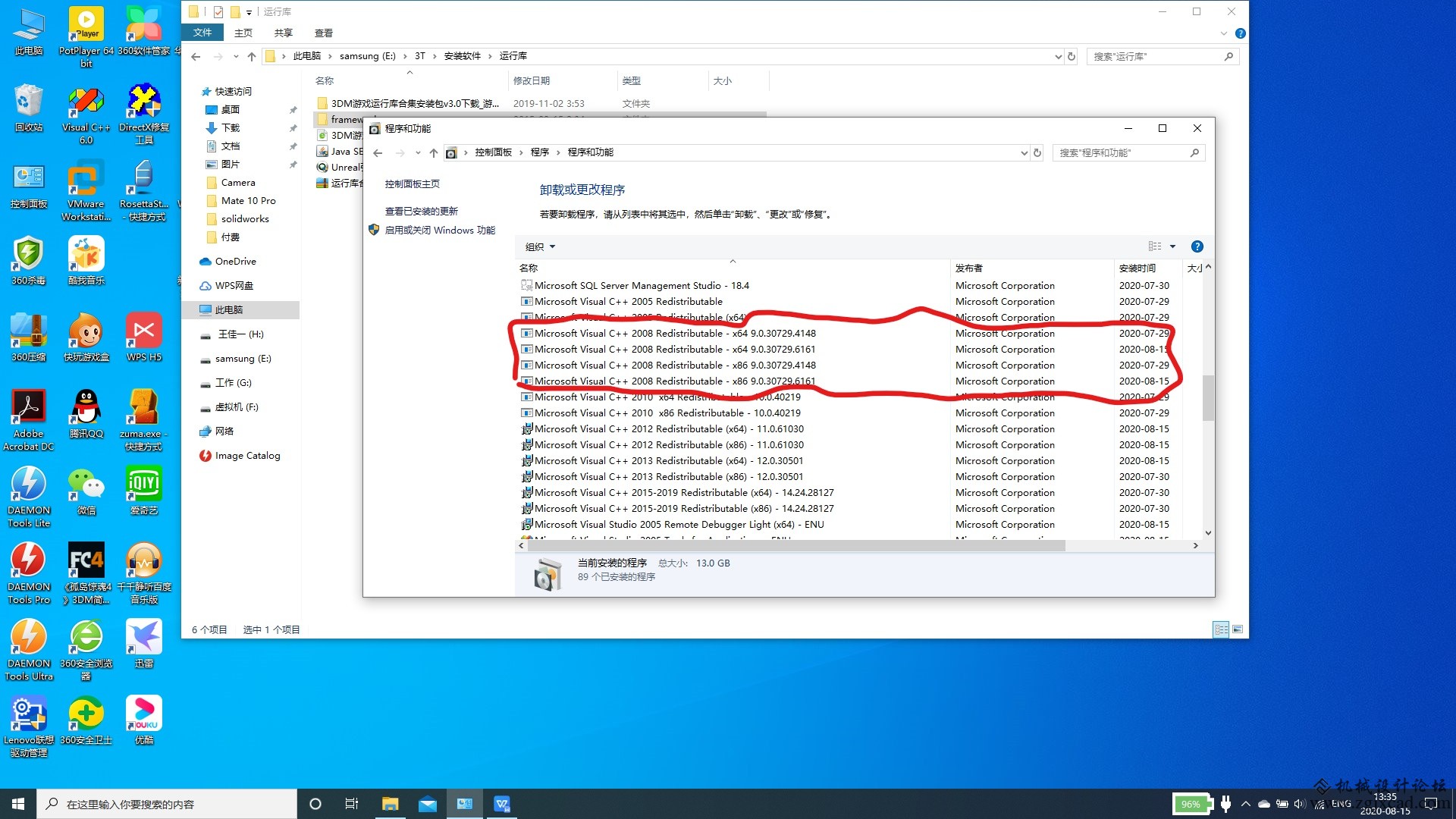

            这个问题我在网上也查了一些方法,都说是要把visaul C++所有版本都卸载了,可是这些运行库还有其它软件要用到,都卸了其它程序就运行不了,不然就要重装,重装又太麻烦,于是我观察了一下我电脑上安装的visaul C++版本,发现了一个问题:
    5
    5
            2008有两个版本,一个是装系统的时候装的,另一个看日期是刚装上的,推测应该是这两个版本冲突了,所以就把两个旧的版本卸载了,为了保险第二次装的时候把网也断了,
    再次安装,成功!
