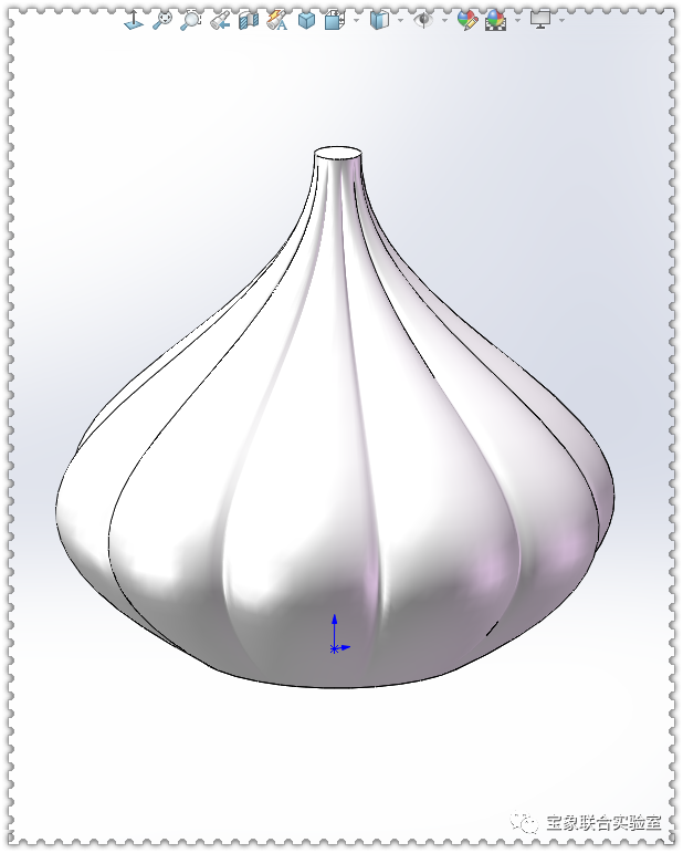

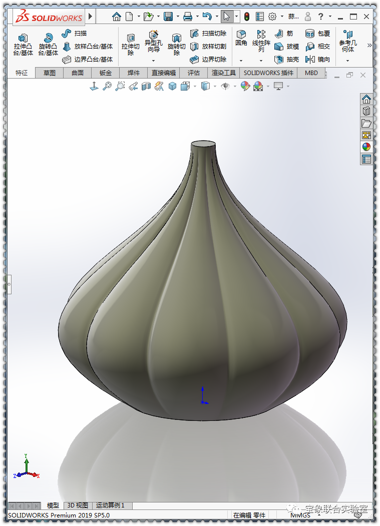

下面这个图形,你是怎么用solidworks画出来的呢?

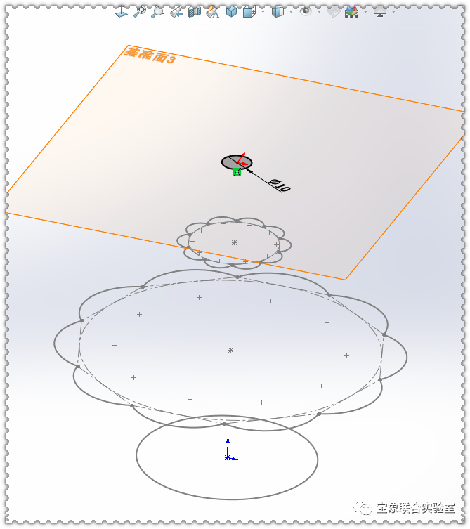

建模过程:

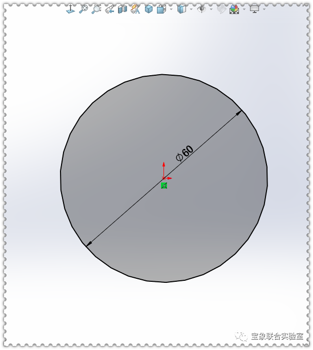

1.在【上视基准面】画圆,直径:6 ;

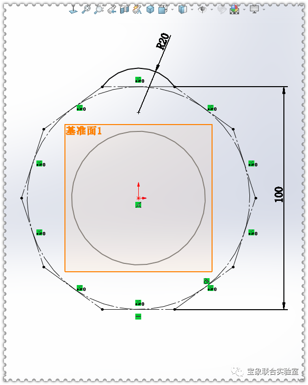

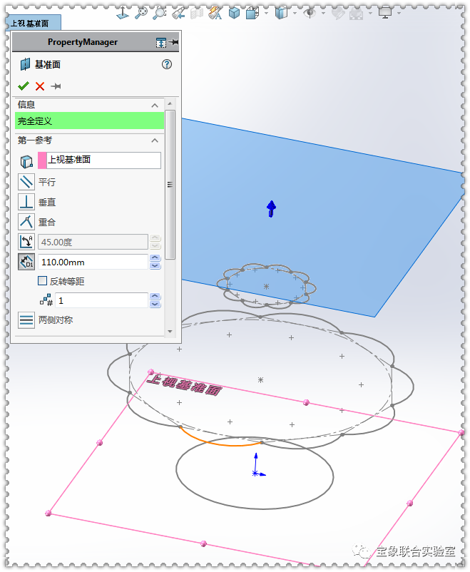

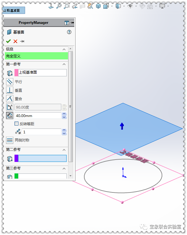

2.新建一个【基准面】,距离【上视基准面】:40 ;
3.在【基准面1】上画一个10边形,转为构造线。再画一个圆弧,半径:20 ;
3-1【圆周阵列】圆弧:10个;

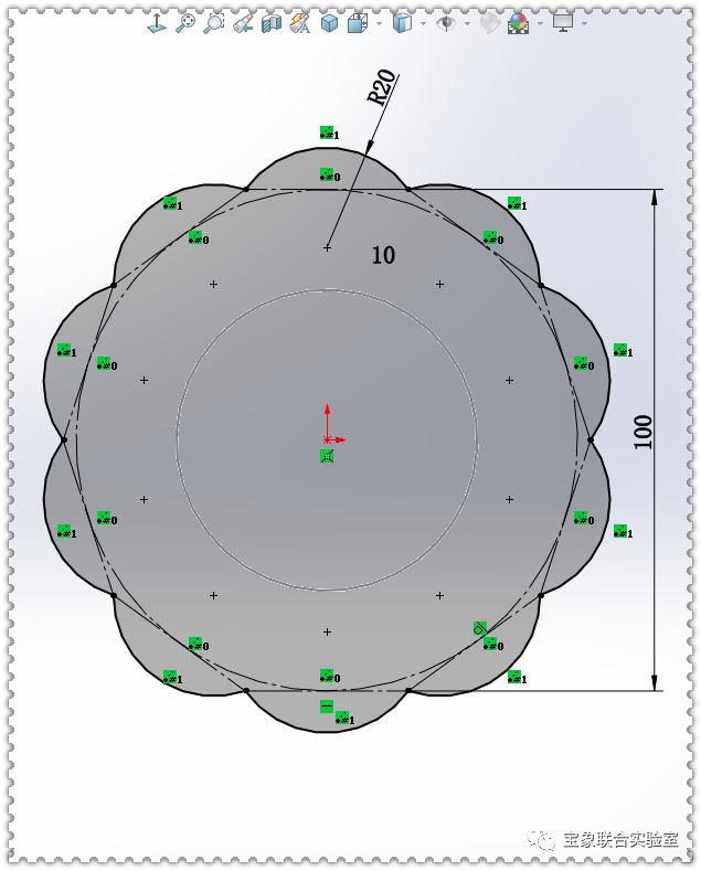

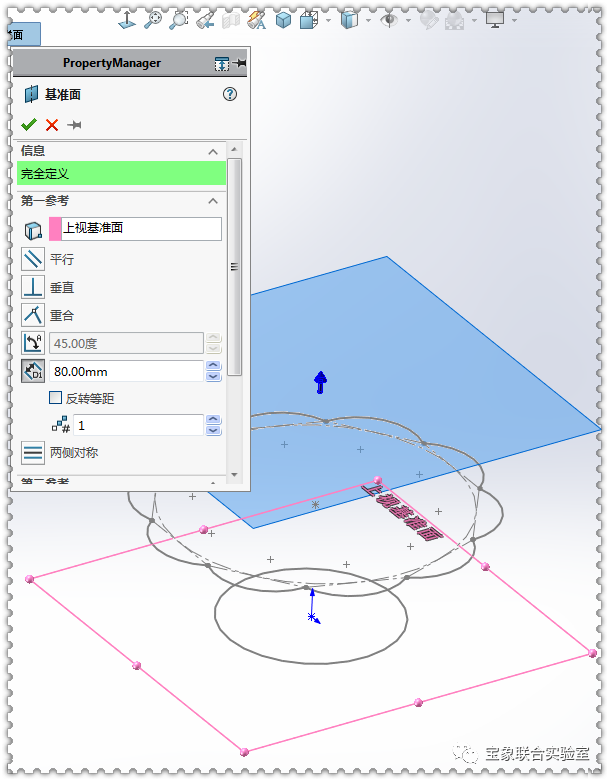

4.新建【基准面】,距离【上视基准面】:80 ;
5.在【基准面2】上画10边形(构造线)。再画一个圆弧,半径:5 ,【圆周阵列】10个;
6.在建一个【基准面3】,距离【上视面】:110 ;

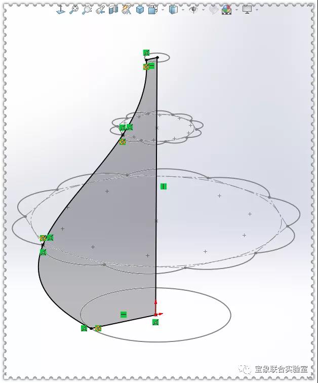

7.在【基准面3】上画一个圆,直径:10 ;

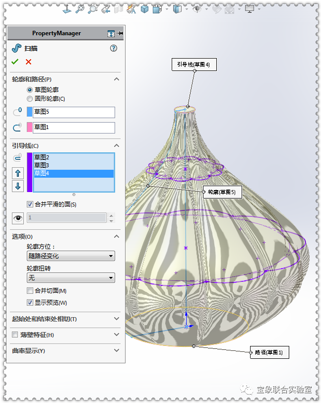

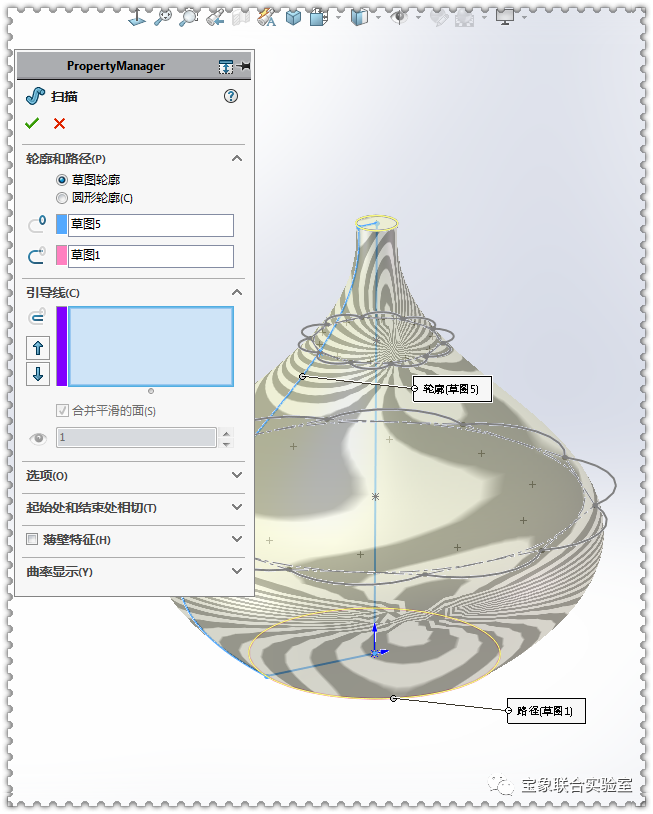

8.在【前视基准面】画样条曲线和直线。样条曲线的四个控点与4圆或圆弧穿透几何关系;

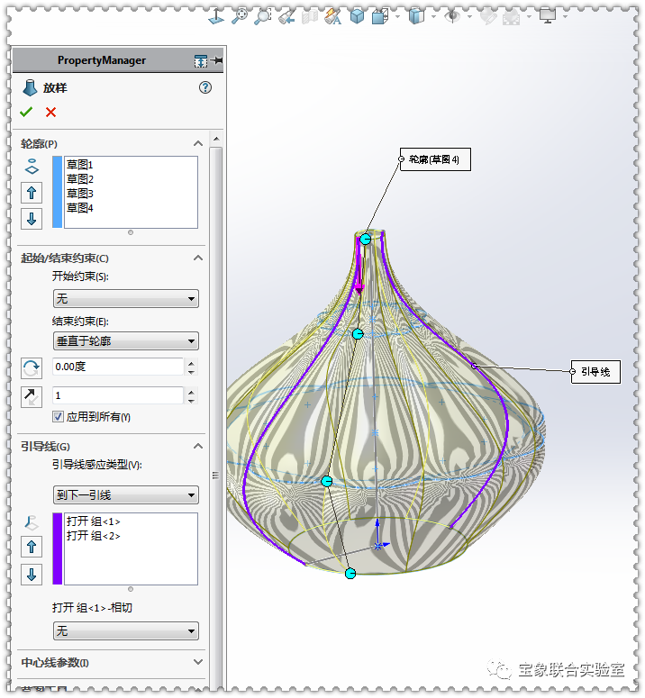

9.【扫描】轮廓:样条曲线草图 ;路径:底部圆;
9-1.引导线:两个10边形与顶部圆;

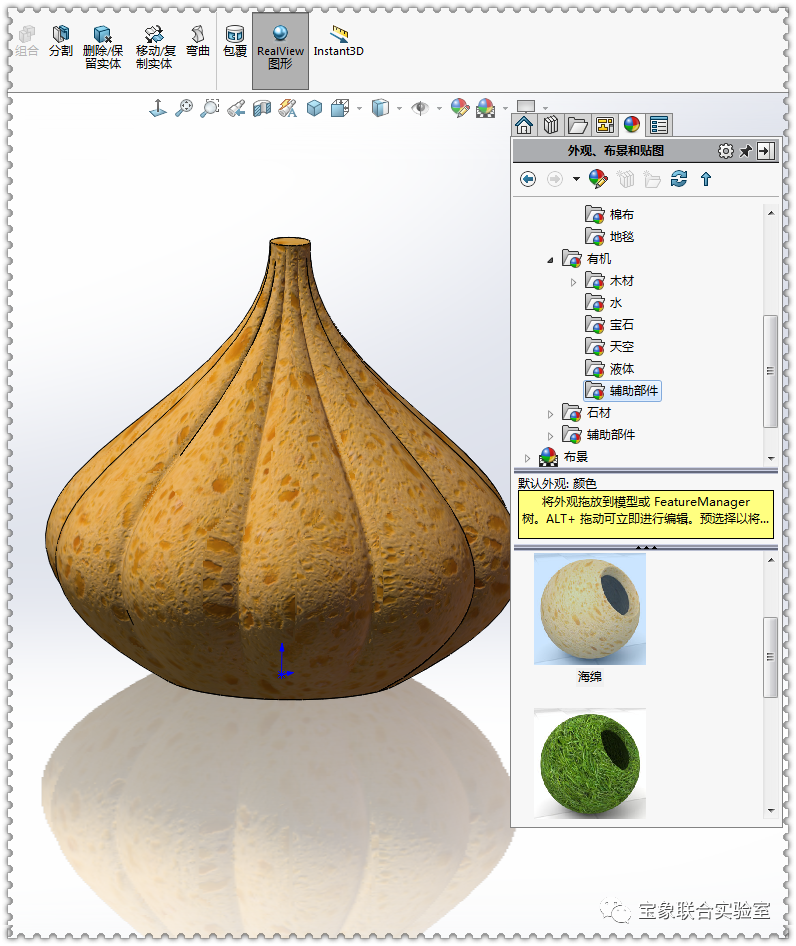

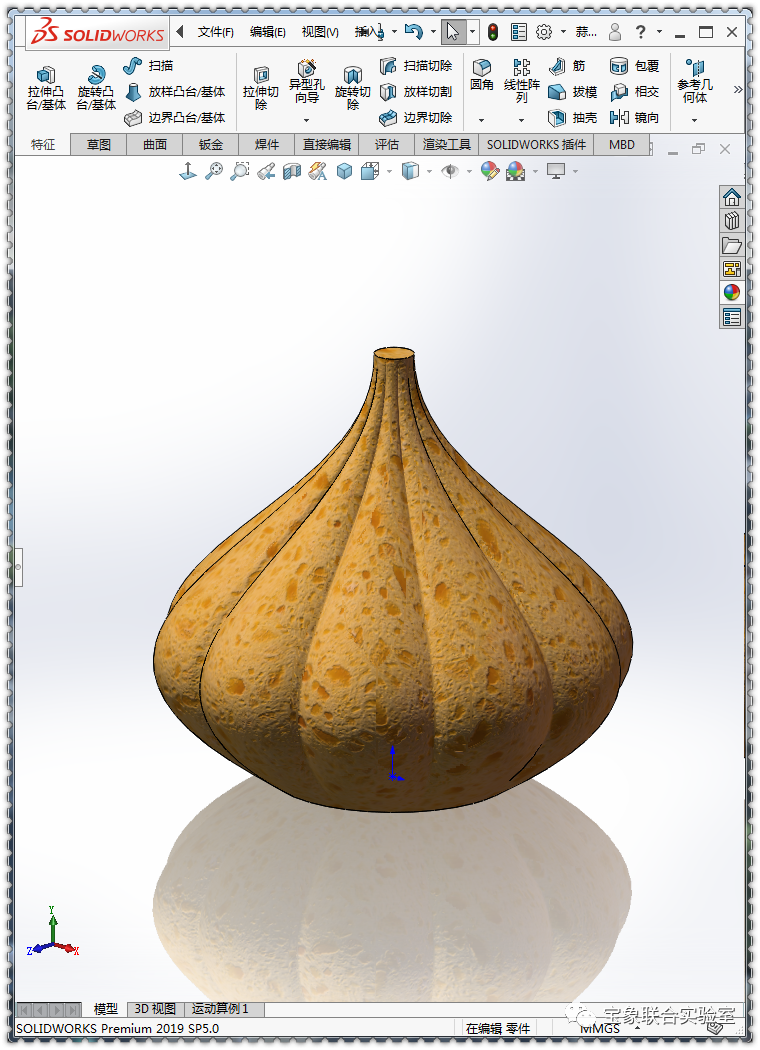

10.此图也可以用【放样】;
11.添加外观;
12.完成。

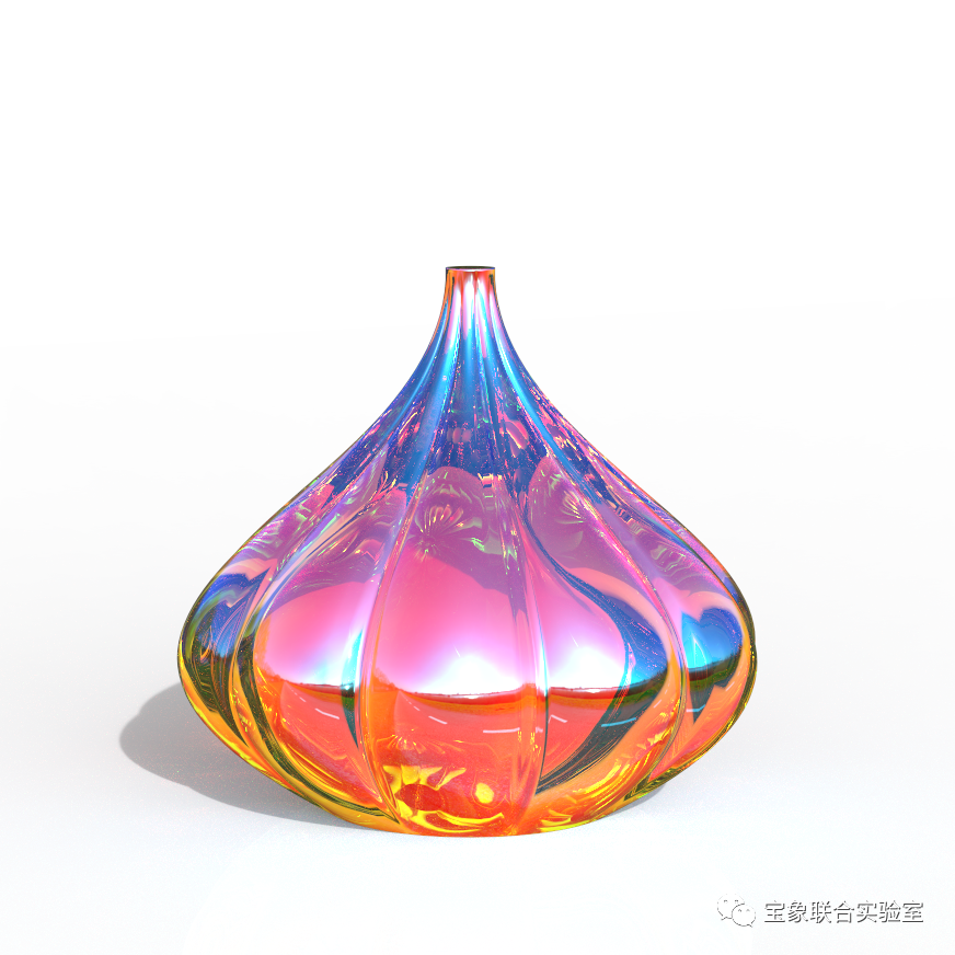

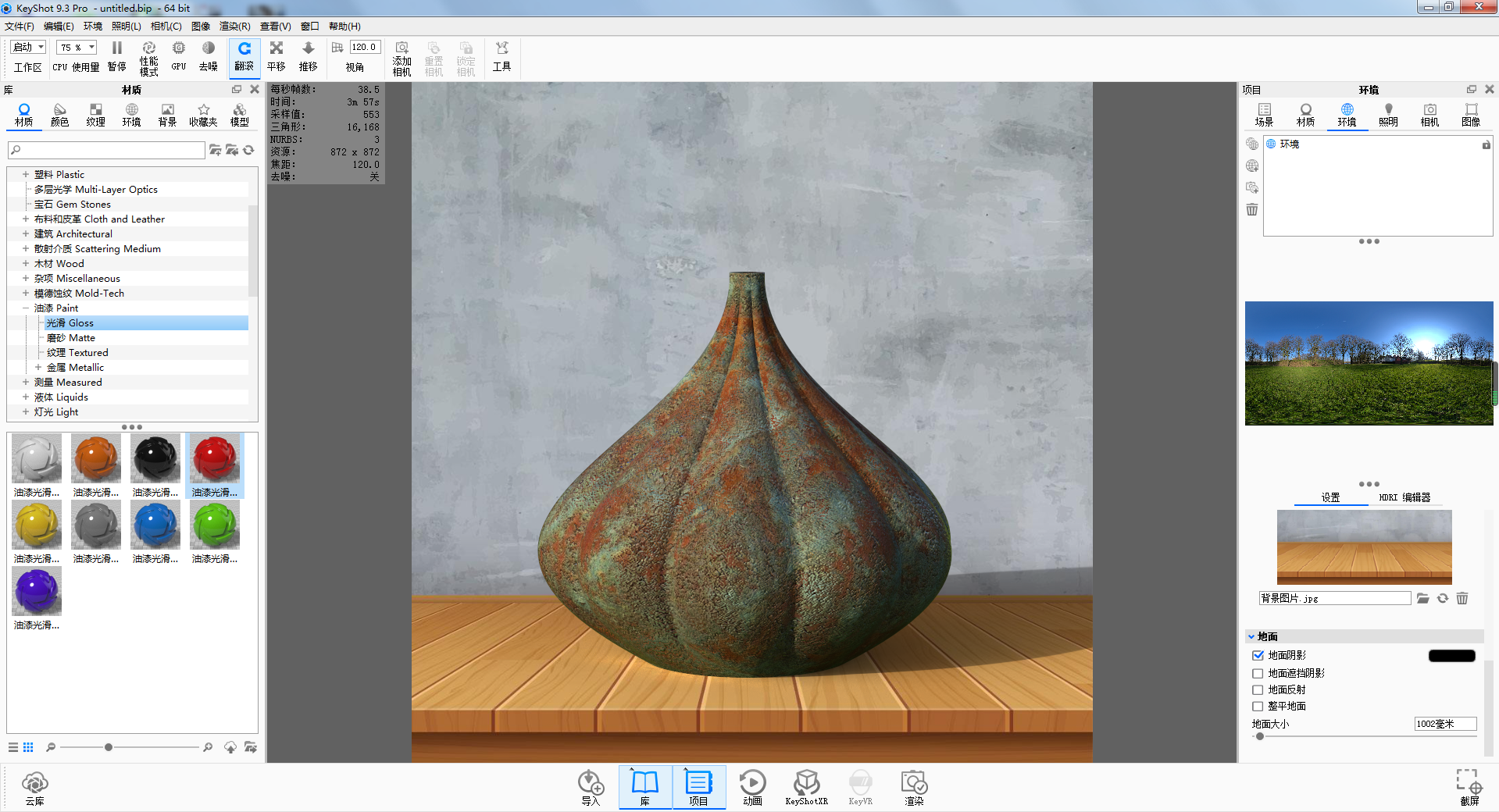

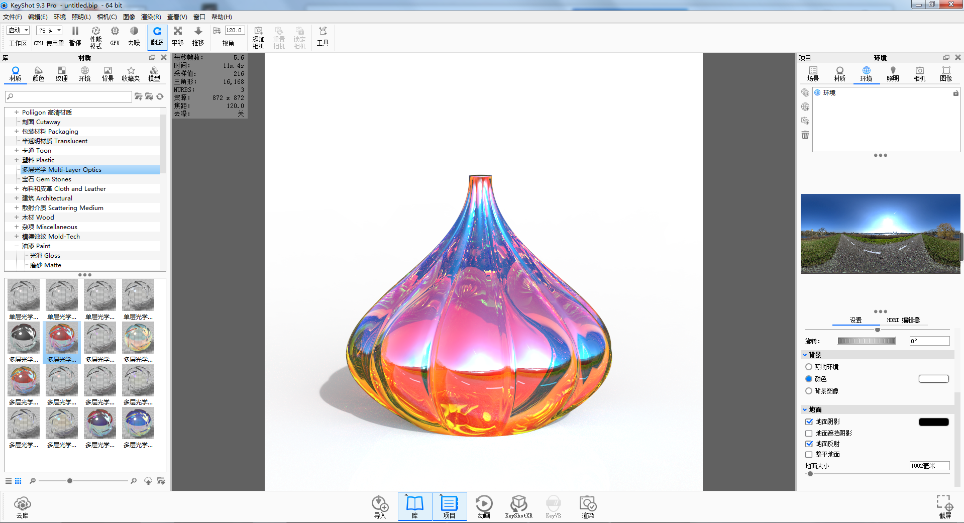

13.简单渲染一下:
