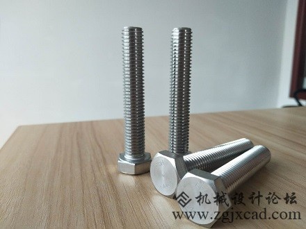

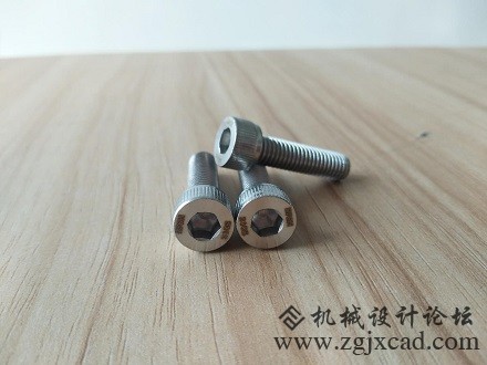

    1、拧紧时是应该对螺栓头还是螺母施加扭矩呢?
    2、对螺栓头或螺母施加扭矩,二者是否是相同的结果?
    在某些应用中您可以对螺栓头或螺母施加扭矩并保持紧密连接;而在下面这些应用条件下,恐怕只能对其中的一个部件施加扭矩:
    1、干涉配合:在干涉配合的孔中,应该对螺母施加扭矩进行安装。
    2、螺栓头与螺母有不同的形状和直径
    当螺栓头与螺母的形状不同(比如六角头螺栓配方形螺母)或直径明显不同时,最好在承载面较小的一侧施加扭矩。例如,如果螺栓头小于螺母,则应该对螺栓头施加扭矩。可以简单理解为小处发力,大处承力。
    3、不同的材料
    当需要将两种不同材料夹紧在一起时,最好在摩擦系数较低的材料上施加紧固力,也就是说在可能产生最小摩擦力的一侧施加扭矩拧紧。
    4、长螺栓应用
    当扭矩施加在很长的螺栓的头部时,非常容易发生扭转卷绕的问题,因此在这种情况下,对螺母施加扭矩将有助于避免该问题的发生。有这样一种应用,螺母是带法兰的螺母,而螺栓头却没有,也就是说螺母一侧的摩擦半径比螺栓头一侧要大。
    5、法兰螺母
    如果紧固扭矩是在要拧紧螺母的情况下确定的,那么如果使用该扭矩对螺栓头进行拧紧的话,则可能会发生过载问题。通常,将近一半的扭矩需要用于克服紧固表面下的摩擦力,因此较小的摩擦半径将导致更多的扭矩进入螺纹连接处并因此而发生过度紧固问题。
       反之亦然,假定扭矩是根据螺栓头拧紧而确定的话,如果拧紧螺母的话,也就是说将扭矩施加在了摩擦半径更大的一侧,这会导致输入螺纹连接处的预紧力不足,而可能会引起松脱的问题。
