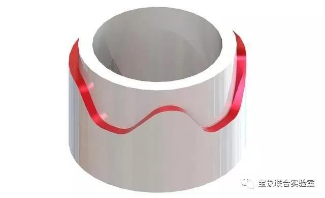

本文将以圆柱凸轮来介绍包覆特征的应用方法。
利用solidworks包覆,绘制凸轮实例:

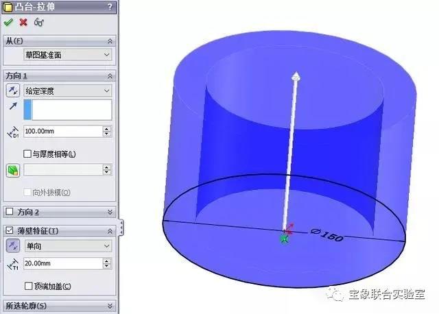

新建零件"凸轮管.SLDPRT",单位为mm,在上视面绘制一个直径150的圆,单击【拉伸凸台】进行薄壁拉伸,壁厚(朝内)20,深度100,如下图所示。

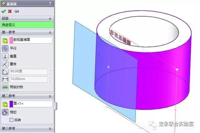

单击【基准面】,创建一个与前视面平行且相切于圆柱外表面的基准面,如下图所示,单击【√】。注:本例的也可直接采用前视面绘制包覆草图,因为其满足法向平行。

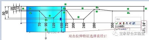

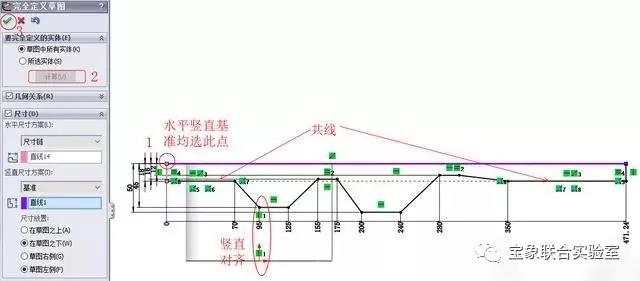

在基准面上绘制包覆草图,使用【完全定义草图】约束草图,底边线的长度用方程式表达,等于π乘以圆柱外圆直径,如下图所示。

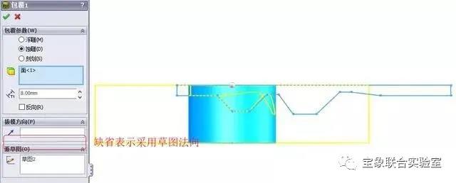

单击【插入】/【特征】/【包覆】,选择包覆草图,类型为【蚀雕】,如下图所示。

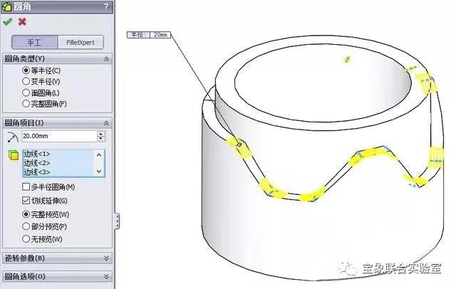

对所有的棱角添加圆角R20,如下图所示。
